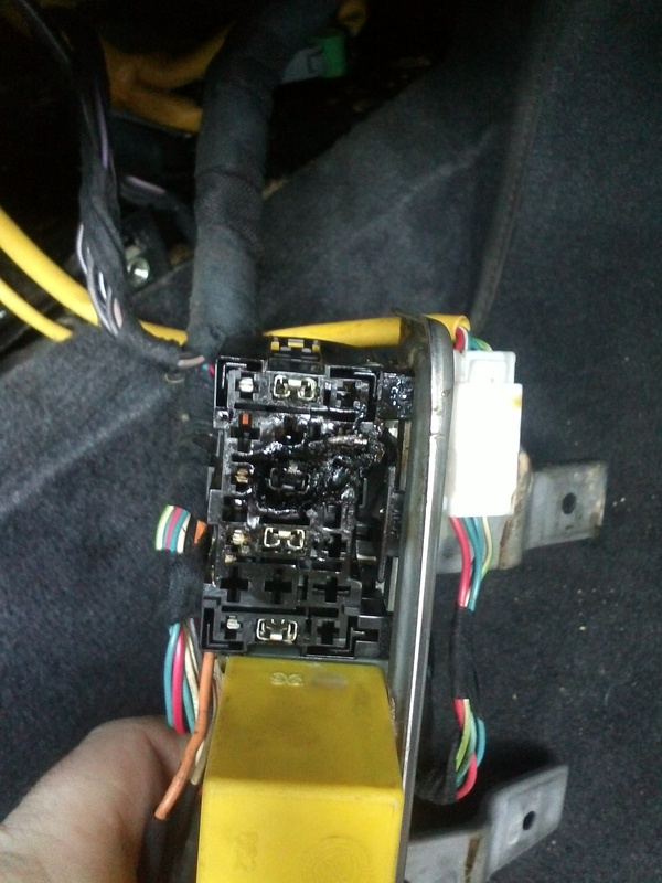

Munka végeztével beülve a járgányba, most éppen nem írja ki a hibaüzenetet. ICS kijelző panelen olyan mintha minden működne, de persze a ventilátor az nem forog. Holnap elvileg 13:30 körül viszem villamosságszerelőhöz.

Nem a fűtőradiátort nyírta ki (azt nem lehet ezzel), hanem a túl sok lötty okozott esetleg zárlatot, ha befolyt az elektromos cuccokhoz. Viszont ennek a kezelés után nem sokkal be kellett volna következnie szerintem.

Akkor a hibajelenség (szúrós "égett műanyag" szagú füst, meg amit a kijelző kiír), összességében az vázolható fel, hogy a klímatisztító hab kinyírta a fűtőradiátort, s a kiszivárgó hűtőfolyadék meg okozott egy zárlatot?

Grando06-12-2013 11:17:33 // 69410
Azért nem árt hozzátenni, hogy ez a probléma nem csak úgy magától keletkezik. Tehát ha kipakol onnan az ember, azzal úgyszólván kipakol az égő házból, de a tüzet nem oltotta el.
Ha minden igaz, akkor a fűtőradiátor kezdett el ereszteni/szivárogni - ahogyan az mindegyikünknél előfordult már vagy elő fog fordulni kb. 99% eséllyel. A fűtőradiátor nagyjából a középkonzol mögött található elektromos cuccok felett helyezkedik el, ezért ha elkezdi az "inkontinenciát", akkor ez a legkülönfélébb elektronikai parajelenségeket képes produkálni.
Éppen ezért elsőként a középkonzol mögötti relétartót és a rajta üldögélő alkatrészeket nem árt lefedni/beburkolni (hogy milyen elektromos ketyerék vannak ott pontosan, azzal a hozzáértőbbek lesznek szívesek kiegészíteni).
Másodszor: ilyenkor elérkezett a fűtőradiátor cseréjének ideje. Ez a széles körben terjedő hiedelmekkel ellentétben nem jár együtt a műszerfal kiszerelésével, hanem a motortér felől érhető el és cserélhető. Nemcsak borzasztó-nagyon tapasztalt szerelők titkos gyakorlati tanai szerint, hanem a hivatalos javítási eljárás szerint is.
A végső fázisa ez:
Szándékosan nem pakolom fel a teljes leírást, hogy ezzel se késztessek a csere saját kendácsolási hatáskörben történő végrehajtására olyanokat, akik ehhez nem értenek. Tessék a problémával elfáradni valamelyik tapasztalt és hozzáértő szerelőhöz, aki kiismeri magát egy 166-os Alfában. Nem biztos, hogy azonnal vágni fogja, hogy ez a motortér felől zajlik (nem is olyan egyszerű a folyamat), azonban ha rávilágítotok a megoldásra, fel fog derengeni számára a fény az alagút végén. Ha ennek ellenére továbbra is több órás (netán napos) mutatványokhoz ragaszkodik, akkor nem jó helyen jártok.
Ha pedig kész a csere, akkor jöhet a tönkrement/kimentett/leeresztett alkatrészek és folyadékok javítása/cseréje/feltöltése. ;))
A végső fázisa ez:

A gond valszinüleg csak annyi hogy kiégett egy bizti és azért irja ki ezt. A nagyobbik gond hogy a belsö világitás elektronikája szokott elolvadni. Elöször azt vedd ki a helyéröl amit ugy találsz meg hogy a jobb lábtérnél kiveszed a belsö takarót ami a kozépkonzol alját takarja és ott van egy sor relé. Abból egy szürke hosszukás lesz az. Utánna bizti csere és legalább a fütés megy.
