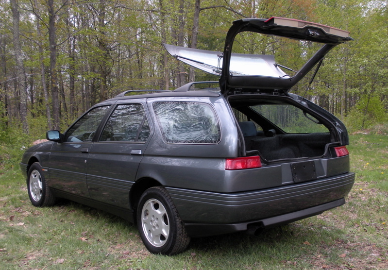

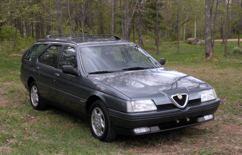

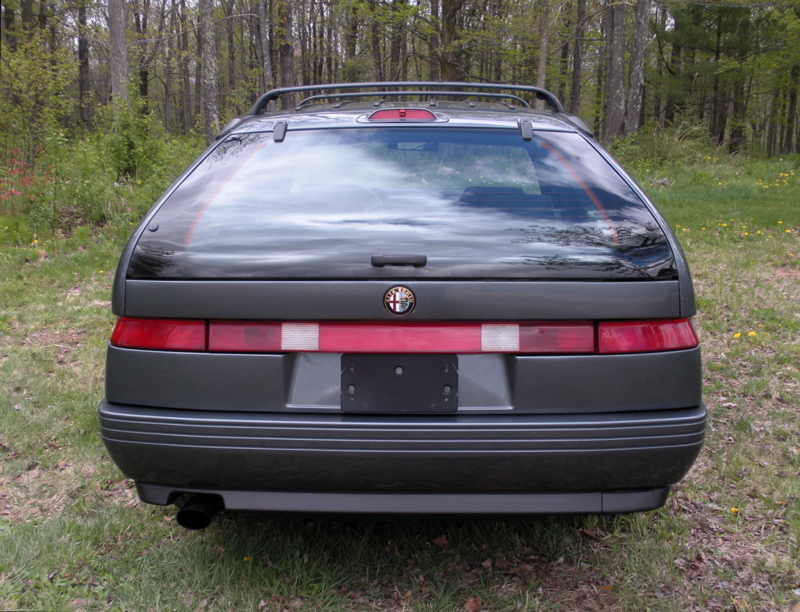

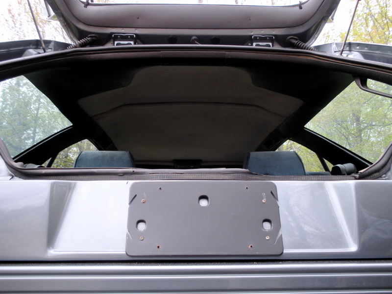

Zotya 16431-07-2011 00:12:31 // 58436
Nem kellett volna a 164-et ragozni ,ilyen" finomságokkal," még képen sem.....szörnyűűű!
Magát a típust eltalálták,úgy,ahogy gyártották,ahogy szeretjük. :))))

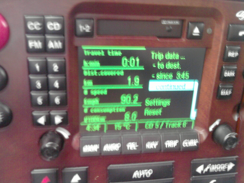

F4124-07-2011 18:56:46 // 58412
A másikat akartam -azon 7.7 liter volt-és persze egy üzenetben:-)
Ma elkezdett világítani az ABS jelzőlámpája,hol keresgéljem első körben a hibát?
Ja és "elment" a Loudness, nem nagyon van mélyhang.Kinyírtam volna a hangszórókat?
F4124-07-2011 18:53:40 // 58411
F4124-07-2011 18:51:32 // 58410
Nem hittem,hogy ennyivel is tudok közlekedni :-)
