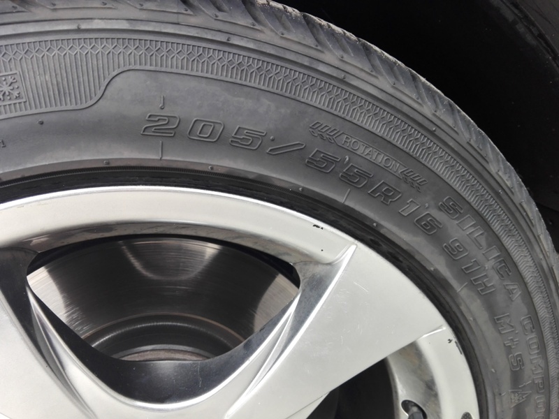

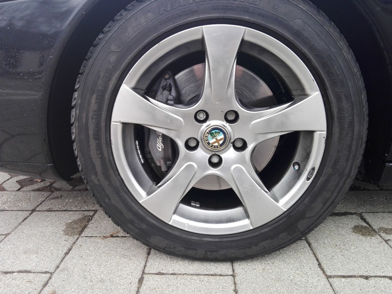

Josh.8119-02-2017 17:25:35 // 80401
Üdv cartársak! Eladnám a nagyvadam 4db. sérülés mentes NTM olasz felnijeit.
Téli gumival vagy nélküle! 16"-os 7,5 J széles, jó a nagyfékesre is(enyém is az)ET35. Nem üt nem ráz,csak felületi karcok vannak rajta.A négy felni ára: 65000 Ft.(adom vele a felnikupakokat is) Központosítóval van a felni 58-ra, mert a gyári agymérete emlékeim alapján 66 mm-es..
A gumik is eladóak vele ha valakit úgy érdekel; 205/55 R16 Nankang és Bridgestone márkájúak,több szezont is elmennek még,nem sérültek,jók! Gumikkal az irányár: 90000 Ft. Ha kérdés is van,írjatok nyugodtan.Köszönöm,hali;
