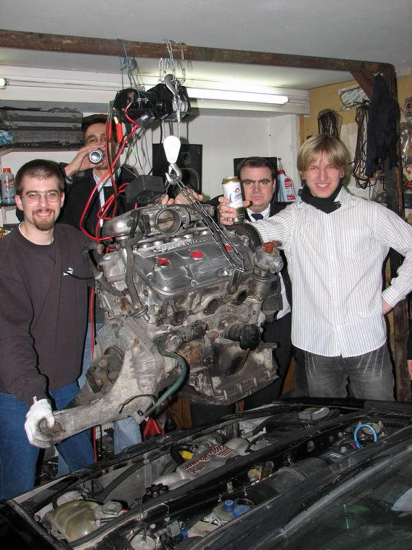

Még jó, hogy végül a fehérbe raktuk a motorom, túl erős lett volna abba a kasztniba! :)))

Hát van egy service manualom, ahol a képek alapján mintha hengerenkénti pillangók lennének. vagy valami olyasmik. Durva.
Wickey
A képen látható sok rosszarcútól már most ébren is rémálmaim lettek :D :D
Wickey
