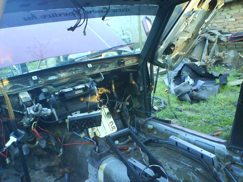

slideshow06-04-2009 17:00:46 // 28815
Koszi, megyek is kiszedni :)
Pap Laci06-04-2009 14:42:01 // 28814
Innen le bírod tölteni: http://www.users.on.net/~craigf/
A filc kijön kis fejű csavarhúzóval a rövidebbik oldaláról szoktam! Nem kell leszedni a fűtéskonzolt, csak a két csavart ami a két szélén fogja be a középkonzolba!
slideshow06-04-2009 14:07:26 // 28813
A konyoklobol a filcet ki lehet szedni karosodas nelkul? Lattam hogy alatta van a csavar, de olyan maszivan ult a helyen, hogy feltem feszegetni...
A futoboxrol a kezelopanelt le lehet/kell szedni? Ahogy lattam, nalad fent maradt - de en szivesen kicserelnem a ket kocsi kozoott azt is, a TSben nem forog rendesen a homerseklet allito ...
A kormanyt is le kell szedni?
Amit bearktal kepet, mibol van? Esetleg at tunad kuldeni malben, ha van a belterrol tovabbi leirasod?? Koszi :))
Pap Laci06-04-2009 06:27:55 // 28812
Az ülések maradhatnak! A hátsó szivargyújtó alatt van egy csavar, meg a könyöklö filclemeze alatt is; meg szétcsavarozod a középkonzolt is (a fűtéskonzolt is róla), amiben a rádió is van! Az egészet húzd hátra, majd a rádiós részt előre tolva kiugrik a szorító fülből!

slideshow05-04-2009 17:57:17 // 28809
Hm, a muszerfal panel alatti muanyag elemet hogy lehet leszerelni?? Ma kibontotam a Zoldseg csomagtartobol az osszes kabelt, mindent visszafejtettem a muszerfalig, aztan kiszedtem az Alfacontrolt, meg a nagy muszerpanelt, de tovabb nem jutottam :((
Amugy orultem, mert az osszes kabel erintetlen, nincsenek osszevissza toldva mint Piroskaban... Ha sikerul kiszerelnem meg a heten, akkor bemerem mindet, megtisztitom es remelhetoleg meg lesz idom Alfacityre beszerelni Piroskaba :)

slideshow03-04-2009 13:01:18 // 28806
Na igen, erre gondoltam :)
Koszi...
Koszi...

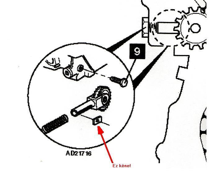

Tom55527-03-2009 20:14:16 // 28790
Ma így jártam-tanulságos :
Pár hete irtam hogy az 1.6 os amit szereltem beindult de nem egészséges hangokat adott(csattogás, erős lánchang) Erőt vettem magamon hogy jelre tegyem a tengelyeket, meg leellenőrizzem a szelephézagokat ahogy kizzo írta, de akkor tünt fel hogy a láncfeszittő csavarja olyan furcsán áll. Jobban mondva a TS emen 2-3 menet kilátszik ezen meg szembetűnően hozzá ér a hengerfejhez tehát egy menet sem látszik ki.
Utánakerestem neten és egy angol nyelvű oldalon véletlenül rátaláltam hogy nem csak én jártam így. Összeszedtem hát az angol magyar nagyszótárt és végigolvastam mit-miért-hogyan..
A lényeg mikor levettem a hengerfejet ugy vittem el a szerelőhöz aki megsikolta hogy benne volt még a feszittő. Ő szétszedte, össze is rakta de egy kis alkatrészt kihagyott , pontosan azt ami miatt visszalazul a lánc. Ez egy ilyen kis ék ami a feszittő hornyában tud mozogni, és ezt nyomja a csavar amivel le lehet fixálni a feszittőt.
A legnagyobb baj hogy a szerelő állitja hogy ő nem is látta hogy bent lett volna mikor szétszedte....
Ezért kérem a segitségeteket, hogy akinek van ilyen feleslegesben , mert mondjuk bontott szét motort -és megválna tőle az kérem jelezze nálam.
Itt egy kép hogy miről is van szó:
