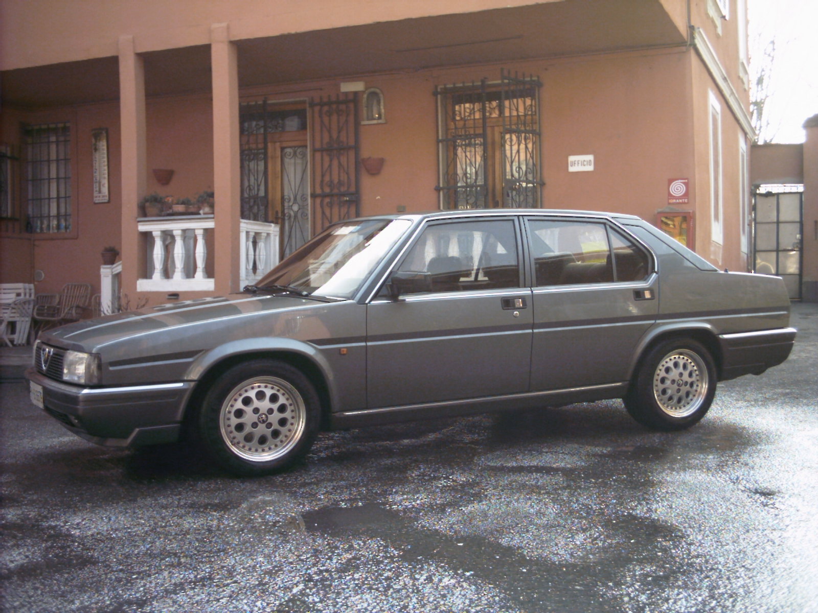

Inter156 (il mascalzone)08-03-2009 18:21:59 // 28732
Naagyoon korrekt az a 90-es!!!!!
