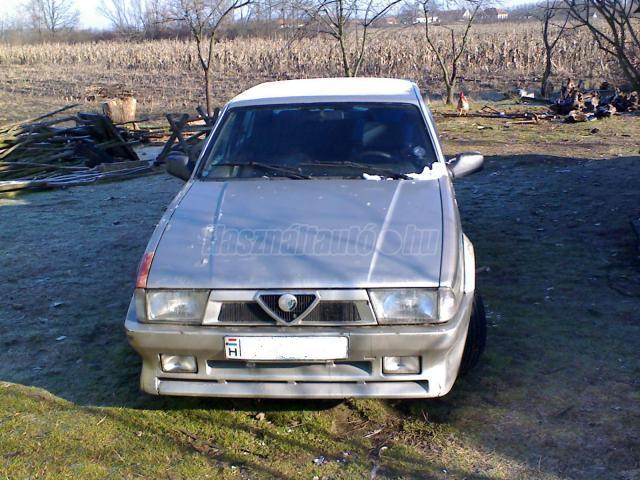

Gábor(figi75)05-02-2010 17:24:35 // 30225
Ott van autóval együtt a használtautón.hu-n!:-P
