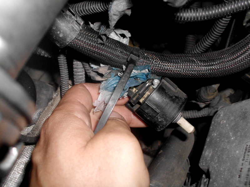

Tommy sk11-08-2012 23:01:44 // 20069
na kitakaritottam a turbónyomás szenzort amit ajánlottatok, de az a kis szűrő nekem át van lyukadva, átfújattam levegővel mindenhol jött is a levegő a csöveknél rendesen visszaszerelés után próba és hiba megint megjelent 4 esben 3000 felett.... :S szerintem valamelyik szenzor nem lesz jó...még egyszer kitakaritom a mapot...

GTPeti10-08-2012 19:27:05 // 20064
Kérünk még képeket, minden oldalról! Olyat is, amin a kábel is látszik, ami belemegy.
Amit a cartárs ír a vízszenzor is lehet, bár az emlékeim szerint kicsit másképp néz ki. (Ellenőrizni kéne, hogy benne van-e a mostani gázolajszűrőd alján az az alkatrész, amire egy kábel van dugva.)
(A gázolaj előmelegítő a gázolajszűrő tetején van, nem az alján.)

forrasr10-08-2012 16:09:59 // 20060
Vízjelző szenzor,szűrő aljába volt becsavarva gondolom.
Véncsont10-08-2012 15:35:11 // 20059
Gázolajszűrő alján valami kütyü :) előmelegítő (ez csak tipp) - fogalmam nincs mi a szerepe semmilyen hatását nem tapasztaltam eddig...
Tommy sk10-08-2012 15:30:05 // 20058
hát ez volna a kérdésem nekemis hogy miez??
Tommy sk10-08-2012 14:53:27 // 20055
na itt az a kép, de rájöttem hogy ez bisztosan nem az a szelep ami a 3-ik képen van, de fura hogy csak ugy ottvan...
