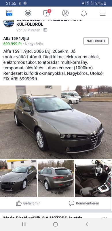

Liquid11-03-2019 20:52:51 // 115633
pont ezt akartam írni én is, megelőztél :)
RomeoOne11-03-2019 20:49:21 // 115632
Jaaajj, az az acélfelni, kiégett a szemem :DDDD
