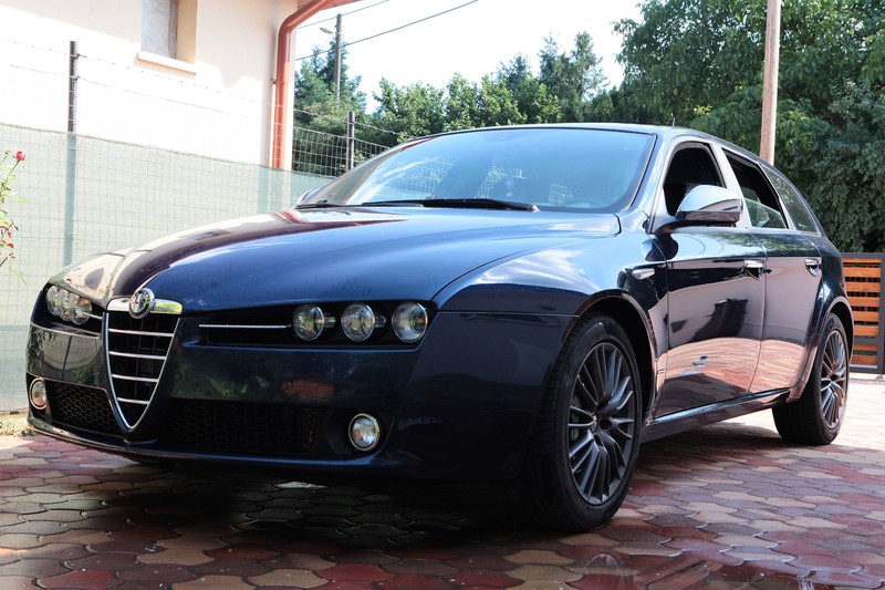

esvé23-06-2018 08:07:04 // 109853
szuper hír!!!:DDDD
Giuntini23-06-2018 07:54:12 // 109852
Most dolgozom, hétfőn tudok érte menni. Rengeteg dolog lesz rajta. Még téli gumik vannak rajta. Alfa City-re rendbe akarom hozni.

Lexlutor22-06-2018 21:32:01 // 109846
Ideje volt már. Remélem most már hibátlan lesz.

na ez jó hír!!!! :)
Haddel22-06-2018 21:08:49 // 109842
Na végre!😃 Ez jó hír Emil bátyó!😃
Giuntini22-06-2018 21:03:38 // 109841
Kész van az Alfám. Hétfőn megyek érte.
