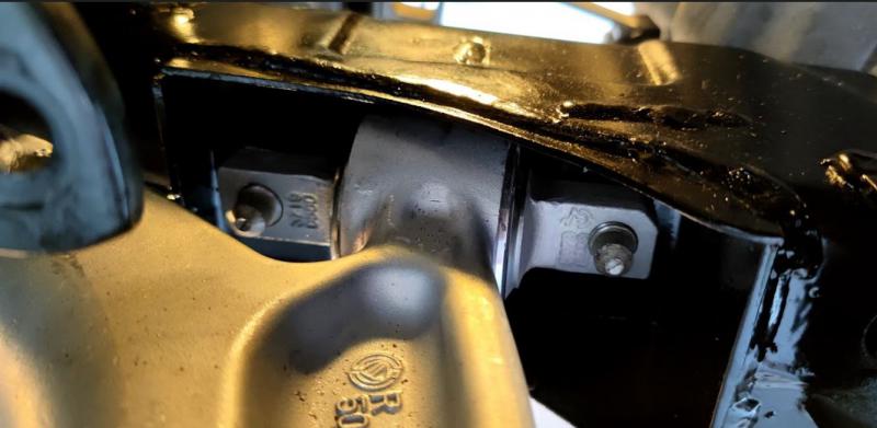

Némi tapasztalat a Reinhoch alkatrészekkel kapcsolatban:
a hátsó lengőkar hossza nem stimmelt, megoldottam a régi fix rész kisebb átalakításával (nem volt egyszerű)
így szépen helyére került a kerék.
Az elején alsó és felső lengőkar lett cserélve "erősített Reinhoch" készletből.
Most azt nyomozom hogy melyik alkatrész nyekereg erősebb fékezésnél vagy parkoláskor kifordított kerekeknél.
kb 2000 km-t mentem, nem kopog, "csak" nyekereg.
Autószerelő rakta össze, ahogy kell. Gondolkodom a reklamáción, csak meg kell találnom hogy mi a hibás, mert persze nem mindig szól.....

Srácok, a hátsó hossz lengőkarban milyen szilent van, típusszám esetleg? Vagy létezik robbantott ábra a futóműhöz? Köszi

Na, ha TWR akkor meg is van, hogy mi a baj :-). Szerintem TRW lesz az. A cartársnak igaza van, valami ott nagyon nem stimmel. Azért az utángyártott is elment nálam kb 35e km-t.
A megfelelő meghúzási nyomatékra (85Nm) és a terhelt pozícióban történő rögzítésre elég érzékenyek. Mondjuk 4e után még akkor sem kellene nyikorognia.

Sziasztok, a lengőkar mizériához: 4000km-rel ezelőtt lett cserélve az első felső TWR-re, már nyikorog!
