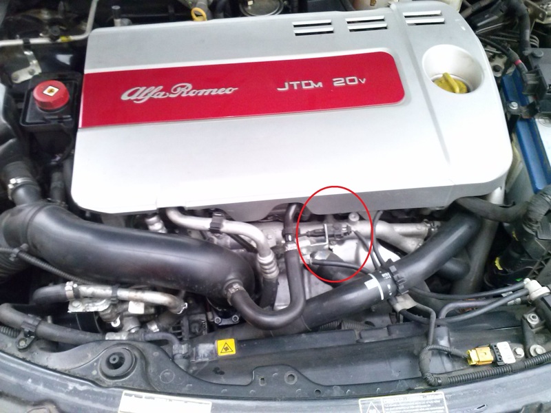

Csabi16-11-2013 23:28:40 // 43697
a kis "csicsergés" szerintem ez lesz...
mozgasd meg, nálam ez nyikorog. A csatlakozó egy fém gyűrűvel van körbe fogva, és úgy van rajta a tartón...ami eléggé lötyög (nálam) ha megmozgatom olyan hangja van amit te is említesz....fogadni azért nem mernék rá, de próbáld ki :)
Ha a töltésed fogyasztók nélkül 13,2-13,4V alapjáraton, akkor az nem f@sza ahogy sejted is...régebben írtam róla...egy testkábelem érintkezése miatt volt ilyen alacsony...
13,9-14V-nak kell lennie fogyasztók nélkül alapjáraton!

én is picit szórakoztam ma a 159-el hogy volt kis időm.
lemosogattam végre mert rendesen tisztán még nem is láttam mióta megvettem :D
megállapítottam hogy ebben a színben ez sosem lesz tökéletesen tiszta :)
-szomorúan konstatáltam hogy a próbakörön még működő vezető ülésfűtés nem fűt, a gomb világít igy gondolom nem bizti baja van (még nem néztem) jó az elgondolásom sztetek?
-aztán próbáltam felszámolni a hátsó ködlámpaizzó problémát amit jelez a vas, az izzó rendben volt, biztosítékokat átnéztem ami hozzá tartozhat, de külön hátsó ködlámpához nem találtam, elsőé rendben volt, viszont áram nincs a csatlakozóján, van ennek külön biztije? hátul a jobbos lámpa mögött is átnézegettem de minden rendben volt ott is a biztosítékokkal.
-leszedtem a jobb első kereket, utána a szerencsére teljesen meglévő műanyagburkolatok vonatkozó részeit is lebontottam hogy csekkoljam a csipogó hosszbordásszíj okozójaként gyanúsított főtengely szíjtárcsát.
Jelentem tökéletesen rendben van, ennek örülünk, de így nem tudjuk mitől csicsereg hidegen.... az összes szíj, feszítő görgő láthatóan új, sőt a generátor szabadonfutó is annak tűnik így kizártam, plusz a szíjat sem rángatja úgyhogy fogalmam sincs....
van további ötletetek? lehet esetleg vmelyik segédberendezés csapágya?

rámértem a töltésre is, hát nem vagyok elájulva, alapjáraton 13,2-13,4et töltött, ez érzésre nekem kevés, 14 fölött lenne megnyugtató, vagy kellett volna pörgessem picit? (más autókat is mértem ma ott alapjáraton is megvolt 14) rádobálva sok fogyasztót 13V-ig lement alapjáraton. Kezdjek aggódni?
