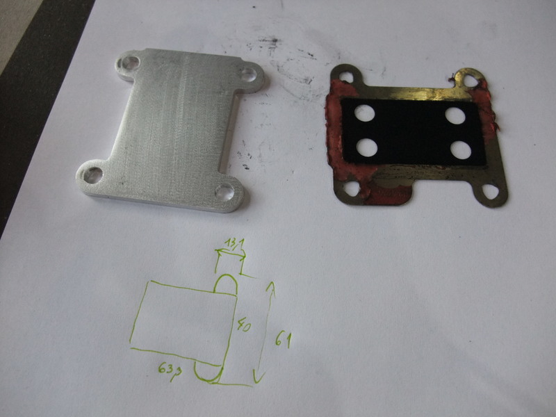

WarbiRunner (Gyuri)01-06-2017 16:28:55 // 95444
Elsősorban kiírni kell. Csak feltűnt, hogy beindítás után kiírva is csökken a mért levegőmennyiség. Úgyhogy tegnap még gyártottam hozzá egy falazó lemezt. Lehet egyébként rendelni ilyen lemezt eBay-ről, vagy ha Mankyval vagy Föckössel íratod ki programból, nekik van falazó lemez is hozzá.
Morfiusz Cédula01-06-2017 16:02:33 // 95443
Mit csináltál vele? Elég lefalazni, vagy ki is kell írni?
