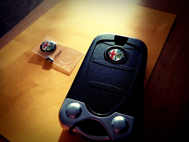

Szia. Hogy jutottál hozzá a logóhoz a kulcshoz?
