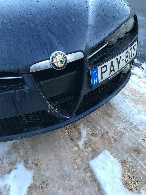

értem én hogy valakinek nem tetszik a scudetto, de ennél egyszerűbb módja is lett volna a kiszerelésnek :-(
Piritu - 1.000.00014-01-2019 18:58:08 // 114039
Zselé14-01-2019 18:57:51 // 114038
Zselé14-01-2019 18:57:07 // 114037
