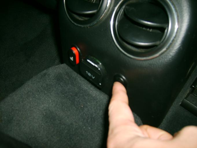

Tök jó. :) Bár még lehet utólagos is, mert ilyet még faceliftesben sem láttam. Már azért is gyanús mert az ePERben sem találtam rá utalást, és a nyomógomb sem ugyan az mint az első üléseké. Ismerve az autógyárakat nem konstruálnának külön fazonú gombot hátulra. Minden esetre jó mert a hátsóknak sem fagy be a hátsójuk amíg nem melegszik be a verda. :)

Jaaaj, de barom vagyok... Hát ott egy szivargyuszi van nálam. Csak nem funkcionál. :(( Ezért törlődött az emlékeimből. :DDDD
Grando03-01-2009 16:08:29 // 43162
Lehet, hogy Svájcban tilos. Vagy mittudoméjn... :DDDD
Arno16603-01-2009 16:03:33 // 43161
Ez komoly????? Eddig mindegyikben lattam...ujakban besullyesztve okosan picit...
De ez az ulesfutes beszaras :))) Megilyet... Megint okosabbak lettunk... Köszi Balku!

Grando03-01-2009 15:59:17 // 43158
Nincs hátul semmi, csak a két légbeömlő. ;)))
Balku16603-01-2009 15:53:55 // 43157
A Tiédbe nincs?
Grando03-01-2009 15:46:29 // 43156
Nagyon vaddisznó! :)))
Az a 12 Voltos aljzat se haszontalan ott. ;)))
Balku16603-01-2009 15:42:04 // 43155

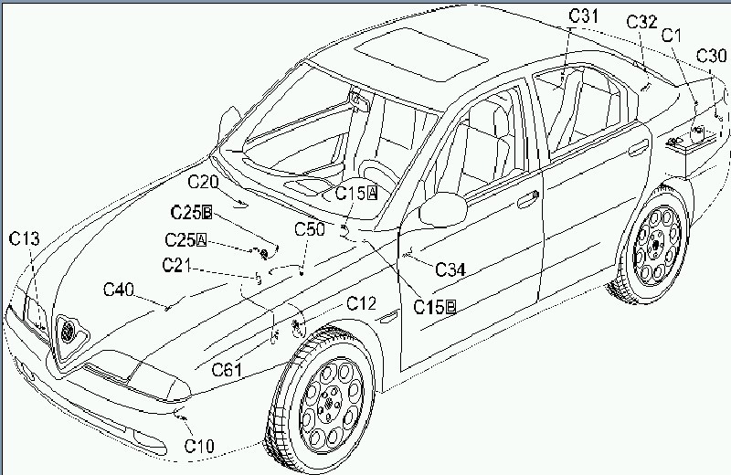

Firemanus03-01-2009 13:10:59 // 43154
Nagyon köszönöm neked és Arnonak is!
Grando03-01-2009 11:04:34 // 43153
Arno volt a tettes (ki más lett volna?) :DDD
Aszongyahogy:
C13: Jobbos fenyszoro mogott lent a nyulvanyon
C10: Balos detto
C61: A kiegyenlítő tartaly és az ABS egyseg kozott a doblemezen.
C12: detto
C40: Az első hengersor vegen a termosztat környékén
C25A: A tuzfalon a kiegyenlítő tartaly mellett a kis doboz alatt amiben két 6-os csavarra mennek
a vastag piros kabelek, masikra meg ez a föld.
C25B: Az ablaktörlő motor alatt kb. Kintről siman hozzaferhető leszedve a kis tisztitónyílást...
C20: A kesztyűtartó mögött...(Kesztyűtartó kiszedés - 3 csavar, utána ott figyel...
C21: Az anyós lábtérnél levő karpitelem mögött....
C50: detto
C15: Kmora mögött
C15B: A kormanyoszlopon egy kis buzi késes...alig talaltam meg.
C34: A kezifek alatt

Firemanus03-01-2009 10:57:32 // 43152
Üdv Cartársak!
Szeretném megkérni azt a tiszteletre méltó Urat,aki pár hónapja feldobott egy ábrát 166 testelési pontjairól,hogy tegye fel ismét.
Nem találom az istennek sem.
Nagy szükség lenne rá.
SOS...Előre is kösz!

Balku16602-01-2009 17:27:27 // 43144
Létezik, és nem szibériai export.
Legalábbis remélem.
Legalábbis remélem.
Balku16602-01-2009 17:26:02 // 43143
Igen a hátsó ülések is!!!
A szivargyújtó két oldalán van,hátul.
