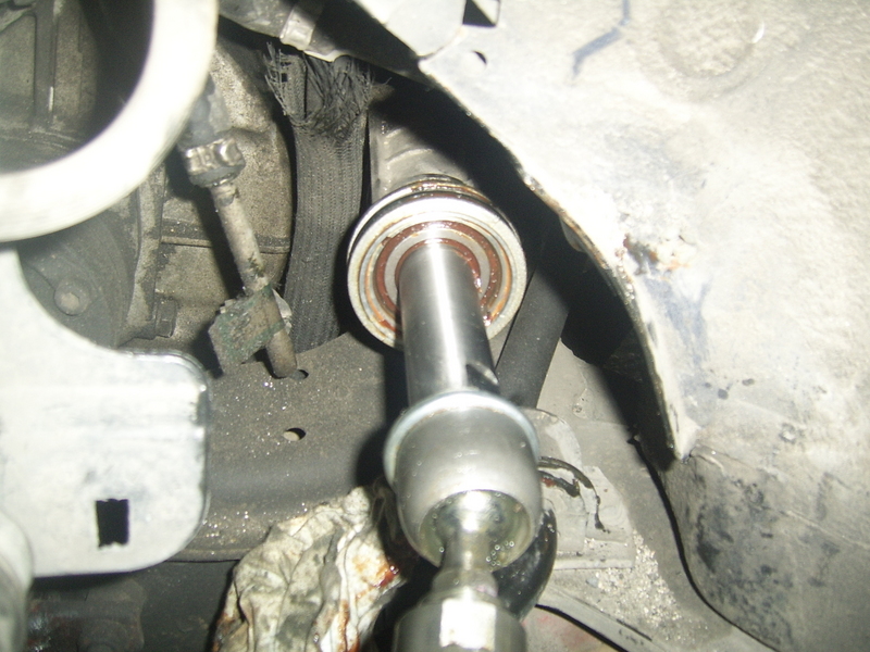

Voltam futóművesnél, megnézek mindent. Amúgy az alsó-felső lengőkarok cseréje megtörtént, kb 20 e km van bennük. Új tácsák-fékbetétek. Csak mondom, hogy mikor kerekén van a vas, tekergetem a kormányt, szemmel lehet látni, hogy remeg a féknyereg. Lementem az aknába,fater tekergette a kormányt és elkezdtem tapizni. A Totti által említett, mivel nem tudtam mi az, axiálig jutottam. Kerék le,kocsi fel, és úgy is tapiztam, és ott az axiálnál "roppan" egyet. Onnan megy el a féknyeregig. Na azért tegyük hozzá, hogy mint azért a többség, bocs akit megsértek ezzel, laikus szerelő vagyok. :)

Dzsozy08-07-2011 18:50:39 // 58294
Kösz szépen a segítséget, most azért egy kicsit jobb lett a vérnyomásom! Házilag oldható, vagy bízzam szakira? Ambíció, szerszám van, akarat is, bivaly vagyok, csak a türelmem véges! :)
Totti08-07-2011 18:43:35 // 58293
Szerintem tuti hogy az axiálod fáradt el !
Dzsozy08-07-2011 18:41:15 // 58292
Igazából a ropogó hangot az okozza,hogy beremeg a féknyereg,és a fékbetétek ropogtatják a tárcsát. De miközben fater tekergette a kormányt,keresgéltem, hogy miért remeg a féknyereg. Addig tapogattam, amíg arra jutottam, hogy ott roppan,remeg kormányzásnál, ahol van ez a harmonikás porvédő a kormányművön. Az lebontottam, ott lehet látni ezt a göbcsukló szerűséget. De szerintem az jó, hanem beljebb a kormányműnél van gebasz! Ha leveszem a kereket, akkor is ez a szitu,szóval szerintem nem a féknyeregtől indul visszafele, hanem fordítva. De akkor hát istennek nem kell 150.000 venni komplett kormányművet! :)
Totti08-07-2011 18:31:17 // 58291
Van a kormány gömbfej az köti össze a csonkállványt az axilálcsuklóval ami csatlakozik a kormányműhöz! És az lehet rossz és adhat ropogó hangot!
Dzsozy08-07-2011 18:28:00 // 58290
Köszi!!!! De igazából szerintem,bár most ebben nem vagyok azért tökéletesen meggyőződve, nem az a gömbcsukló van elkopva (szerintem), hanem ott ahol a kormányműhöz csatlakozik ez a csukló. Ez elképzelhető?
Totti08-07-2011 18:23:29 // 58289
Axiál csukló az sem nagy összeg!
718
