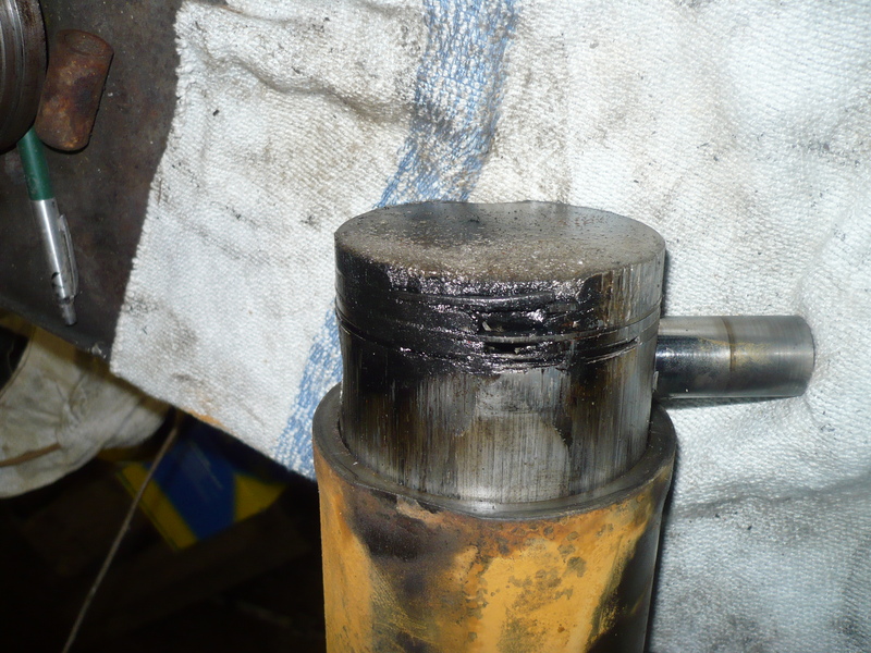

gaben v6 milano04-04-2011 21:23:02 // 31653
Üdv. Urak!
Tettem fel felnigarnitúrákat, ha vlkit megihletett a tavaszi napsütés és felnit szeretne, kukkancson az adok-veszekre, legfőképp "Tocsa", mert ezekről beszéltünk telón! Köszönöm
Tocsa04-04-2011 14:52:59 // 31652
Nemvolt még ez túl szoros ? Nem járattad be és idő előtt megpörgetted ?
Ha olajzás gonja van akkor a hajtókarcsapágy sül fel először ! A henger alulról kap olajzást amit a főtengely ver fel nem?
Javítsatok ki ha tévedek !
Egyébként ha már felújjítod "megint" akkor tegyél bele bejáratás után valami kopáscsökkentő adalékot. Nem olajadalékra gondolok hanem surlódás csökkentő re mint PL: lubetech ,prolong ...
Én az előbbivel kezeltem le semmi olajsár képződést nem tapasztaltam most a motoromon minden csili vili kívül belül.
Tocsa04-04-2011 09:39:22 // 31651
Ott lehet nagyobb gebasz is ! Az is lehet,hogy megvan égve valamelyik csatlakozód és zárlat van ! Motronikot ki ne nyírja !
[k i z z o]03-04-2011 10:43:08 // 31650
Az biztos, hogy nem volt olaj, de miért: elmosták a hüvelyt menet közben, vagy pedig olyan melege volt, hogy az olaj nem kent. De úgy néz ki, szárszon tapadt fel az alu a hüvelyre, azaz nincs aláégve olaj...Nézd át a 4-es olajozását is. Csapágy nem kapott?

A szar benzinné szerintem több kellett. Az először becsörgött volna, és azért azt szerintem te simán vágtad volna. Szerintem más is volt. :-(

Majd lefotozom, de most nincs tul sok kedvem fotozgatni. Módositva nem lett csak össze lett füzve és be lett járatva. Meg lehet szar volt a benzin. Most cserélem nemsoká ki a dugo-hüvely -t. Az van még nekem:)

Olvad az szívónál is, de azért az elég ritka. :-(

Van dugóm egy garnitúra ha kell ! Az én régi dugóim voltak csak amit vettem hüvellyel együtt azt raktam be ez meg megmaradt tarcsiba. kb 150 e km van benne .
NaTo31-03-2011 10:33:18 // 31633
elolvadt? Ezt még csak turbós autóknál hallottam. Viszont felgyújtani semmiképp ne gyújtsd fel. Nem jó élmény, nekem elhiheted :P

Nos az lehetett a gond,hogy nem bírta tartósan a 200 tempót olcsó benzinnel,mert amúgy nagyon szépen összerakta Tamás a verdát,bírta a driftet szépen halkan járt és erős volt!:-S
