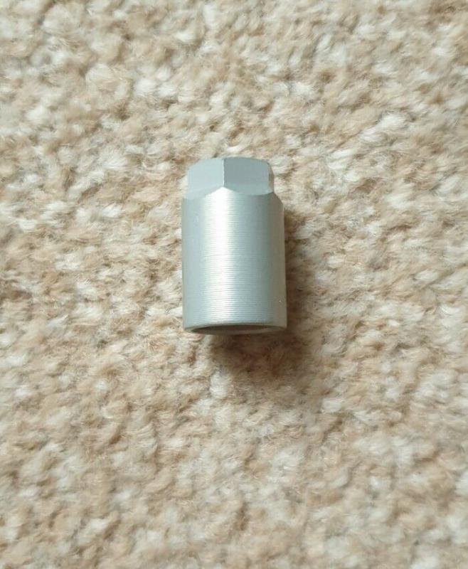

Piritu - 1.000.00026-08-2024 22:02:07 // 36388
Pénteken megbolondult a világ.
Melóból indulnék haza erre Giulia közli hogy alacsony a kerekekben a nyomás meg kéne nézni őket. Elöl 2,1-et, hátul 2,3-at írt ki. Mindezt harmincvalahány fokban. A gumikra ránézve semmit se látni és olyan melegek hogy alig tudom megfogni (napon állt a kocsi).
100 méter a gumis bekanyarodtam hozzá. Közben a jobb első felment 2,3-ra, de a bal maradt 2,1. A gumis rámért a forró kerekekre és mindegyikből hiányzott 0,25 a hideg értékekhez képest. Pingvineztünk egyet majd hazaindultam.
Másnap reggel hidegen végignéztem mind a 3 autót itthon és mindegyikből 0,2 hiányzott. Mind a 12 kerékből. A Giuliából is.
Eddig sose kellett tavasztól őszik pumpálnom a kerekeket.
