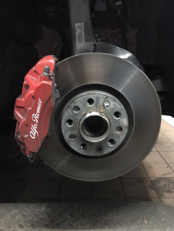

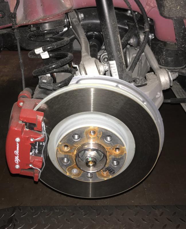

A múltkor panaszkodtam, hogy vibrációt érzek az autón. Elvittem centíróztatni, de nem lett jó. Felhívtam őket, hogy ilyenkor mi van? Átirányítottak egy másik telephelyükre. Ott csináltunk egy “terheléses” tesztet. Azt mondták, hogy a guminak semmi baja (Pirelli Powergy), de fordítva voltak fent a súlyok, nem csoda, hogy nem lett jó. Hát, az új centírózástól sem lett jó.
Ma hardy tárcsát cseréltünk. Futómű átnézve. Ismét kapufa! Ötlet? Javaslat?
Emlékeztetőül: 110 felett enyhe vibráció érezhető a kasztnin. Nagyobb sebességnél jobban. Fékre semmi. Egyenletes tempónál és friss aszfaltozásnál jön ki a legjobban. Havernak is átadtam a volánt, ő is érezte. Nem durva, szerinte 10-ből 8-nak fel sem tűnne.

Nem tudom miért ilyen, most kipróbálom hogy a kéziféket nem használom egy darabig. Ha a betét szemcséi eszik bele magukat, azt ezzel kizárom.
Ami nem tetszik, hogy körben rozsda csík is van. Lehet hogy a fékbetétek hullanak szét, és az eszi bele magát a tárcsába rendszeresen? A rozsda csík két dolgot szokott jelenteni, vagy rossz a féknyereg kotyognak pl a csúszkák, nem párhuzamosan húz össze, vagy hiányzik a fékbetét felületből ahol a rozsda sáv van. Továbbra is idegesít...
