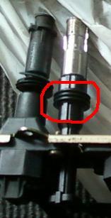

Az elozo hozzaszolasom mindenkinek,akinek hidegen puffog a vipera
alfarosso26-08-2010 08:52:35 // 31256
Bocsi,csak nem tudom visszaallitani az ekezetet...Nekem is ezt csinalta,sot hidegbe be sem indult.Egyszer veletlenul sikerult kimernem,hogy az ac egyszer megy,egyszer nem.A releje nem mukodik megbizhatoan,amig be nem melegszik.Kicsereltem,jo volt,de fel ev utan megint kezdte...Akkor kidobtam belole mind az otot,vettem bele Volvo releket,azota nincs vele gondom.Szerintem csereld ki ujra az ac relet(ne bontottat),hatha jo lesz.Nekem bejott...
