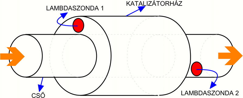

na egyenlőre pont ez is lenne a célom, a "recsegős", "zizegős" hang megszüntetése :) szóval szerinted akkor egy perforált cső megoldás lehet? :)
Hari05-09-2010 21:29:49 // 31438
Azért van 2 db szonda az autodon mert az 1. - és a katalizátor is - végzí a dolgát akkor a kipufogó gázok redukálodnak a minimális értékre. Ezt a 2. szonda ellenőrzi és ha rendben van minden, akkor nincs hibaüzenet!
Na mármost! Neked ugyebár üres a katalizátorod! Ebben az esetben ha teszel bele csövet - és perforálod, vagy eleve perforált anyagbol teszel bele - akkor igenis megszűník a "recsegős", "zizegős" hang, de nem lessz jóbb a kipufgázod, ezért a másodík szonda hibát fog mutatní. Részmegoldás.

elvégre ugye ha kiiktatom a lambdaszondát, akár a motor is besülhet, szétszállhat...vagy én tudom rosszul?!?!?! :)
Kareszka198405-09-2010 20:14:52 // 31435
igen, tudom, most csak egyenlőre az üres katalizátorházba belépő gázokat szeretném egyenes vonalba terelni, hogy ne zajongjonak, de ugyanakkor a lambdaszondával is kapcsolatba kerüljenek :)

Mindig katalizátor hibád lesz ezzel a megoldással is. De szerintem erre már kaptál választ :)

Nekem pl valótlan adatokat küldött a lambda a katalizátor eltávolítása után...
3lambdát is bepróbáltunk mindegyikkel ez volt,nem ment rosszul az autó csak többet evett
Néha-néha hidegen megtorpant ilyesmik...

Ha kiveszi a katalizátort és cs9vet rak a helyére jóval hangosabb lesz és az autó is megbolondulhat tőle:)
BeczA05-09-2010 18:22:27 // 31423
Egy szimpla csőtől, nem hiszem hogy hangosabb lenne a rendszer, legalább is szeintem...

nemkell meggyőzni, hogy törött kerámia darabok csörögnek, mert NINCS benne SEMMI :D saját szememmel láttam, akkora üresség volt benne, mint Győzike fejében :D
A kipufogós mondta, hogy lecseréli egy sima csőre, de én azt meg nem szeretném, ha másképp is megoldható.
Ja, meg szeretek bütykölgetni ilyesmit, csak a hegesztés nem az erősségem :(

Akkor az porcellán Az szokott csörögni ha már gáz benne aporceellán betét, de nem én akarlak meggyőzni, hogy még most is az csörög benne... ;)
Azt viszont nem értem ,hogy egy kipufogós erre a problémára miért nem mondja meg neked a legcélszerűbb megoldást... ?
