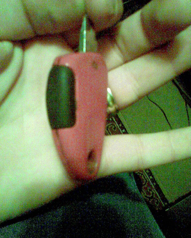

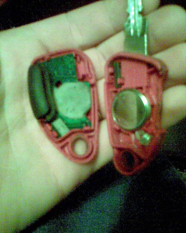

András bácsi15-10-2008 07:25:47 // 22181
Semmi különös. Van rajta egy csati. Vagy az a kérdés hogyan jön ki? :)
