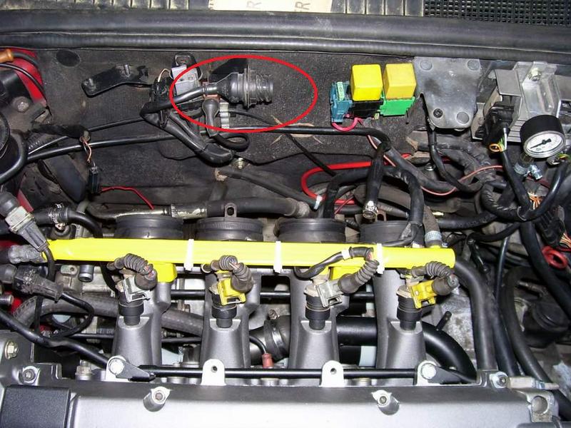

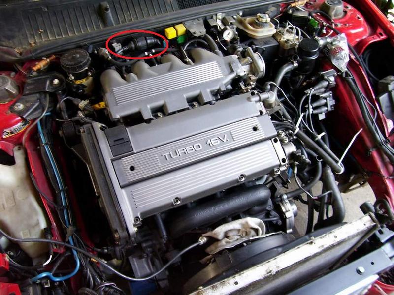

Barni14717-06-2008 03:07:26 // 21070
Ha szemben állsz az autóval , jobboldalon hátul a szívócsőcsonkban van egy 2 utas csati. Ha jól emléxem az a motorhőmérséglet bemelegedés hőgomba. Gyertyacserénél el lehet birizgáltatni a vezetékét mert majdhogynem útban van. Legalábbis ez rémlik.
Más ötletem nekem sincs.
