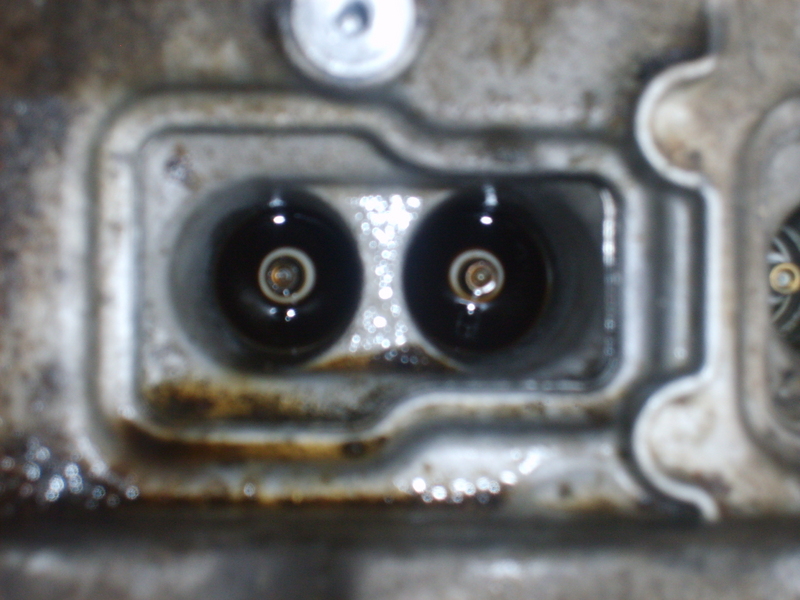

EngineCoffeeTables02-06-2008 18:52:41 // 20871
nekem könnyezik körben a szelepfedéltömítés, csere lesz csak nem találtam még külön.
Szettben árulják hengerfejt.-sel és kipusz.t.-sel együtt.
admirális02-06-2008 18:50:25 // 20870
Elég gyengék a szelepfedéltömítések sajnos, és a legtöbbször megbontás után cserélni is kell:/.

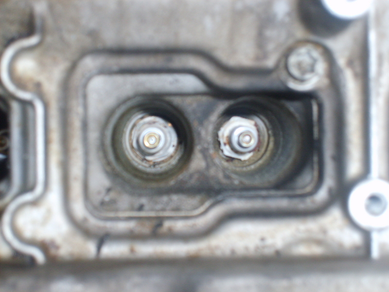

EngineCoffeeTables02-06-2008 18:47:04 // 20869
Jaja, a bal1-ben friss olaj volt az tuti újratöltésnél került bele. a jobb1 ben csak a nagyobbik gyertya mellett volt fáradt olaj és látszik is azon a gyertyán hogy teljesen elbarnult(4. kép)
admirális02-06-2008 18:41:03 // 20868
Gondolom, oda a szelepfedél-tömítés engedte be. Miért? Ott is állt az olaj?
EngineCoffeeTables02-06-2008 18:38:03 // 20867
A bal 1 ben igen, de a jobb 1-be is?
admirális02-06-2008 18:35:40 // 20866
Bénán lett lecserélve az olaj. Mellétöltötték és befolyt a gyertyáidhoz,.
