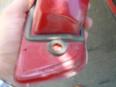

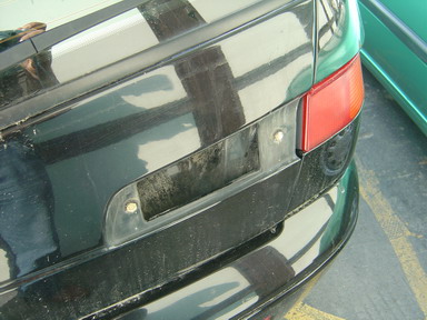

Halesz07-06-2005 21:23:00 // 5862
Meg lehet ragasztani! Kétkomponensű ragasztóval csináld, és arra figyelj, hogy a csavar ne legyen ferde, mert akkor utána nem tudod a helyére tenni a lámpát.
Nekem is meg lett így egyszer ragasztva, azóta is tökéletes.
Amúgy ez 145 lámpa betegség :))), Giovanni, count M és Cselentano is járt már így...

Szilárd07-06-2005 17:56:22 // 5858
Asszem Halesznek is volt már ilyen esete.
Szerintem ő tudna neked segíteni.
Emlékeim szerint megoldotta lámpacsere nélkül.
Szegi07-06-2005 17:52:01 // 5857
A teknőnek elég húzós ára van (ha jól emlékszem 200 euro).Nagyobb menetet szerintem nem tudsz vágni,mert kevés az anyag.Marad a menettömítö,vagy a csavarrögzítő(pl.Loctite 243).Máskor tessék vigyázni:)
kARCh14507-06-2005 17:35:19 // 5856
sziasztok!
lenne egy kérdésem:
a hétvégén egy csomagtartóajtó lecsukáskor meglepődve vettem észre hogy a cstartón lévő jobb oldali lámpám (145ösről van szó) lefigyelt a helyéről...kérdésem...ez simán ragasztva lehetett a hatlapfejű csavarra ami a kaszniba van valoszinuleg önmetszve tekerve(esetleg a cstartó belső boritását tartja??)?ugyanis a lámpatesten van két uolyan 6 lap fejű hűvely+egy gumigyűrű alátét ami gondolom azért van hogy ne keményen ütközzön a lámpatest a kasznival...sajnos az egész hüvely úgy ahogy van szét van porladva...most derül ki esetleg hogy a kocsim darabokra lett törve és basztak kicserélni inkább jó kis pillanatragival raktál össze?vagy lehet hogy a ragasztó ette meg a műanyagot, nem tudom?kérdésem, folyományképp új lámpatestet kell vennem vagy merjek buherálni ragasztóval?ha igen akkor milyet ajánlotok?fémhez műanyagot...van valakinek infója mennyibe kerülhet egy ilyan lámpatest?nincs valakinek véletlenül felesleges (nyilván pízér)?
ja és volt már valakinek hasonló esete?
előre is köszönöm
Bandi
ui.: 80 k-s szervizen mit kell átnézetni mielőtt lehúznak rólam egy valag pénzt?(olajcsere, szűrő, pollenszűrő, lambda volt 60k nál cserélve az okés, gyertya csak 100k nál van ugye?, meg amit hibának érzek persze, de van amire oda kell figyelni ilyen óraállásnál, ami cserére szorulhat esetleg ajánlott cserélni?) a klímára érdemes rátölteni?tud valaki jó klímatöltőt a 11.ker környékén?mennyiért csinálják?
mégegyszer előre is kösz
