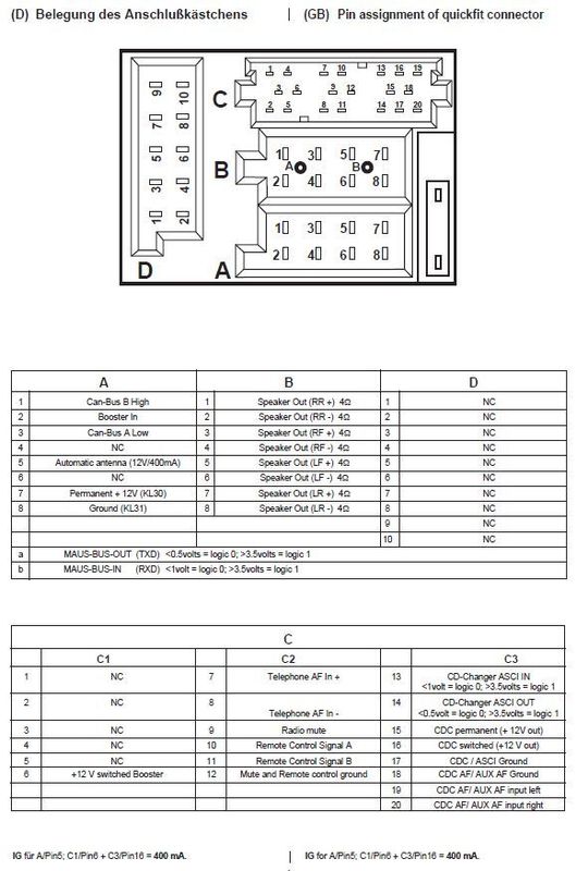

Smith10-06-2017 21:02:15 // 95734
Bocs, hogy ide írok, de legalább annyira 159 téma mint autóhifi :)
Ellentmondásba botlottam az autóban lévő csatlakozás kiderítése közben. Nekem egy Connects2 kormánvezérlő adapterem van, pontosan ilyen:
Pont az itt elől látható csati menne az autó felé, de az enyémben ugye nem ilyen ISO csati van, hanem Quadlock amit a múltkor fotóztam. Ezen már túlléptem, rendeltem apa quadlockot és apa ISO-t, építek adaptert, bár még a CAN lábakat nem találtam ki melyikek.
Nézegettem az adaptert, hogy vajon egy olyan 159-ben ami ISO csatis, abban melyik vezeték micsoda. Az a gond, hogy találtam két rajzot:
Az egyik ez, ezen az oldalon: http://www.tehnomagazin.com/Auto-radio-car-connector/Alfa%20Romeo%20-Car-Radio-Wiring-Connector.htm
A másik pedig: http://uploads.tapatalk-cdn.com/20160522/e12a9b2b0a03ff4e3ecc29db4a2cc78b.jpg
Egymás mellé tettem, jobban látszik mi az ellentmondás. A második kép elvileg egy ilyen rádió tetején lévő címkéről készült. Ezért annak jobban hiszek.
Az első rajz szerint az "A" csati négyes lábán NC van, azaz semmi, pedig az első képen látszik, hogy a kormányvezérlő adapteren az pont egy bekötött érintkező, konkrétan ott van a fix 12V+. A cimke fotón ez stimmel is. Tovább nézve az első kiosztás rajzot a 7-es lábra írja a fix tápot, ez nincs az adapteren bekötve, és a második rajz fotó ezt igazolja is, NC-nek jelöli. Pedig konkrétan ez a rajz a 159 blaupunktról szólna, mégis a címkefotó tűnik hihetőnek. Nekem meg Marelli van, aminek a csatlakozójáról égen-földön nem találok lábkiosztást. :( De majdcsak kitökölöm és akkor már feltöltöm 100 helyre, hogy megmaradjon az utókornak.
Nekem ilyen a csatim hátulról, látszik melyik lábak vannak bekötve, de valahogy nem találok olyan bekötést sehol, ami alapján kikövetkeztethetném, hogy melyik láb lehet a két CAN vezeték, és hogy melyik-melyik.
A bal oldali 8-as kupac tuti hogy a négy hangszóró. Az alsó az szerintem az AUX, azon jön be a hang a B&M felől, bár kihúzással nem teszteltem, de ebben 99% biztos vagyok.
A nyomozás tárgya a középső 8-as kupac, amiben 5 szál van bekötve, ebből kettő biztos, a táp és a test, a vastagságuk alapján ez a két alsó lesz. A másik 3 közül arra gondolok, hogy kettő a CAN BUS, a maradék pedig talán valamiféle 12V lehet az antenna erősítő felé. Az antennámnak sem ISO csatija van, hanem FAKRA. Az még egy külön történet lesz, hogy az antenna erősítő az egyik beazonosítatlan vezetéken, vagy pedig a FAKRA csatin keresztül a nagyfrekis jelet ráültetve kapja a tápfeszültséget, mert akkor kelleni fog egy fantomtáp is neki. Ha külön vezeték akkor csak egy ISO-FAKRA adapter.
Egy konkrét kérdés: a CAN BUS mindig két dróton megy? Szerintem igen, mert az kormányvezérlő adapteren is két vezetéken megy a kis okosdobozba. (Ami egyébként a CAN-t olvasgatva 5 jelet állít elő: tolatás, kézifék, kapcsolt 12V, illumination, továbbá a kormányvezérlést)
Elnézést a hosszúra nyúlt hozzászólás miatt, de rövidebben nem tudtam megfogalmazni. Valaki már cserélte biztosan a gyári CD-s rádiót, még ha nem is a navisat, a rádión volt-e lábkiosztásról címke? Akinek megvan a rádiója, kiszerelve, ránézne?
