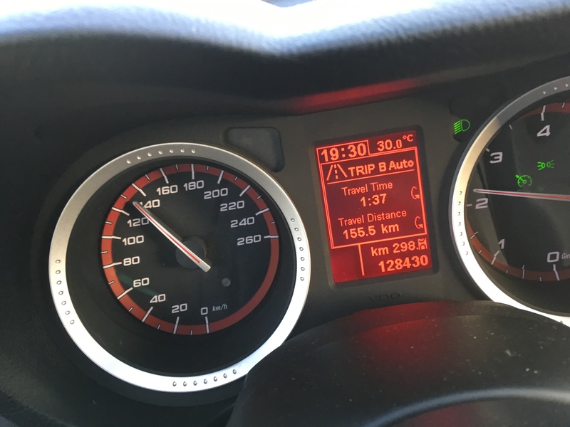

Kíváncsi vagyok, kinek volt már ilyen gondja... Délután lejöttem a Balatonra, dög meleg volt, végig 35-37 fokban autóztam. Leállítom az autót a Lidlnél fél órára, mikor indítanék, csak egy kattanás a nyomógomb felől. Másodszorra ismét kattanás, de beindul. Utána nem jött elő ez a hiba. Az önindító fel lett újítva 2 éve, a kattanás biztos hogy az indítógomb felől jött.
