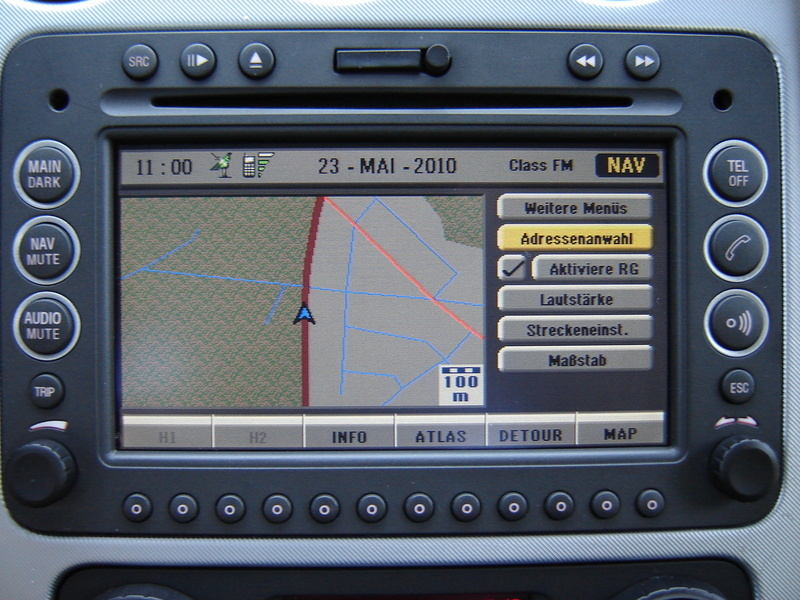

csokagm21-06-2017 21:22:38 // 96060
Soha nem is fog magyarul, de azt csak megérted hogy ,, turn left:)" Hétvégén tudok küldeni kezelési útmutatót. A navit viszont szerintem tudod frissíteni. Valaki blogjában olvastam. Mlst nem esik le hol de biztosan segit benne valaki.
