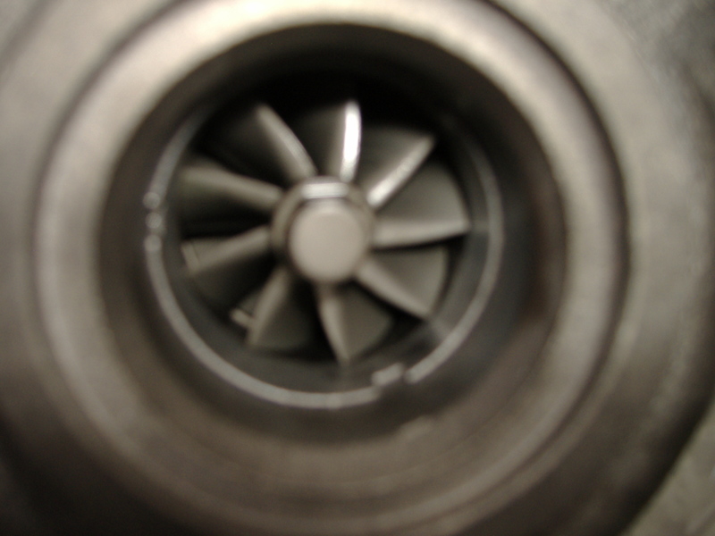

Giuntini29-06-2017 10:04:50 // 96385
Hú ez nagyon szarul néz ki! Sajnos itt biztos hogy a ház is sérült. Nagyon sajnálom!

mex8628-06-2017 23:17:19 // 96383
ha nem tévedek, amit találtál a hideg oldal tengelyvégi anyája, plusz egy kis tengelydarab.
tengelytörés után beleért a holmi a házba, így lettek a lapátok olyanok amilyenek...
lapátdarabból még eszegethetett be.
teljes cooler meg csövezés tisztítás ajánlott ilyenkor, (vagyis inkább kötelező) mivel az új turbó is megkajálhatja a még ottmaradt részeket, én így jártam...
Szabister28-06-2017 23:16:13 // 96382
Fuh az nem lehetett kellemes. Megfogadom a tanácsod és végig nézem a rendszert, nehogy a szívó oldalon bekapjon valamit a motor. A coolert hogy lehet kitakarítani kompresszorral kifújatni?

Hát nem tudom. Elküldöm majd egy szakszervízbe és szétszerelés után csak okosabbak lesznek. Meg fogok kérni egy endoszkóp kamerát hogy belenézzek a motorba is, de nem hinném hogy onnan szabadult volna ki annak lenne hangja ha valami hiányozna.
Macccy28-06-2017 22:49:39 // 96378
Ehhh, ez szegény megkapta rendesen, részvétem! Viszont ha a tömegmérő rácsán volt, akkor ez legfeljebb a kompresszor oldalon kaszálhatott volna lapátot, szerintem... Ha jól látom a turbina oldalon is átdesignolta a lapátokat?!! Nagyon nem szép :( Mi a túró okozhatott ilyen pusztítást?

Az igen,ez eléggé összekócolódott.
Liquid28-06-2017 21:34:55 // 96372
mit szívott be? Nem találtál valamit?
Liquid28-06-2017 21:34:26 // 96371
uh, ez szarul néz ki
