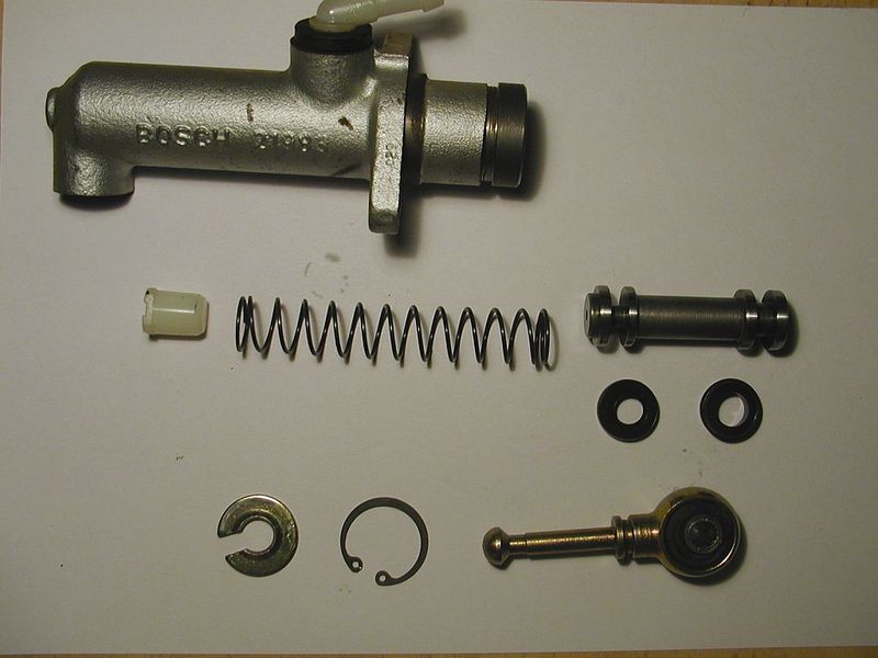

Gábor16613-12-2008 09:36:33 // 42818
A felújító készletet kimondottan olasz autókkal foglalkozó alkatrész kereskedőnél vettem, aki ért is ahhoz amit elad. A felújítást én magam csináltam. A kép jobb oldalán látható gumigyűrűket kell kicserélni. Arra kell odafigyelni, hogy a belső nyílásoknál található ajkak merre néznek. Tehát szétszedés előtt megnézni, lerajzolni! :-)
Igazából a főhenger kiszedése és visszaépítése kényelmetlen (de nem nehéz) munka.
Gye'12-12-2008 21:37:10 // 42817
Értem... és te hol vetted anno? gondolom körbejártad a kérdést.... és te cserléted ki vagy szerelőre bíztad a dolgot?
Gábor16612-12-2008 20:22:32 // 42816
Gye'
Csak a javítókészlet csereszabatos. A kuplunghenger felfogatása más!

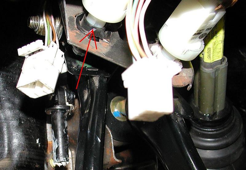

Gábor16612-12-2008 14:04:17 // 42813
Gye'
A kuplung pedál felett van egy kis fehér műanyag menetes kapcsoló.
Amikor a kuplungpedál alaphelyzetben van ennek teljesen benyomott helyzetben kell lennie. Még csavarni sem kell, elég lefelé megnyomni. Átugrik annyit, hogy Neked jó legyen.
Képen piros nyíl.
Gombócnak igaza van. A Kappáé egyezik.
Képen piros nyíl.
Don Gombóc12-12-2008 06:24:36 // 42812
Kell ott lennie egy kapcsolónak Gyula úr, amit valószínűleg be kell állítani. A fékpedálnál is van. Létezik ilyen javítókészlet a kuplung főhengerhez, nekem van is egy tartalékban, én is várom a végét. :) A Gábor166 szerezte, talán a Fiat Croma vagy a Lancia Kappa-éval egyezik meg a főhenger. Az alsót én is cseréltem az a Cromaé. Kérdezz rá Gáborra.
Gye'11-12-2008 22:54:16 // 42811
