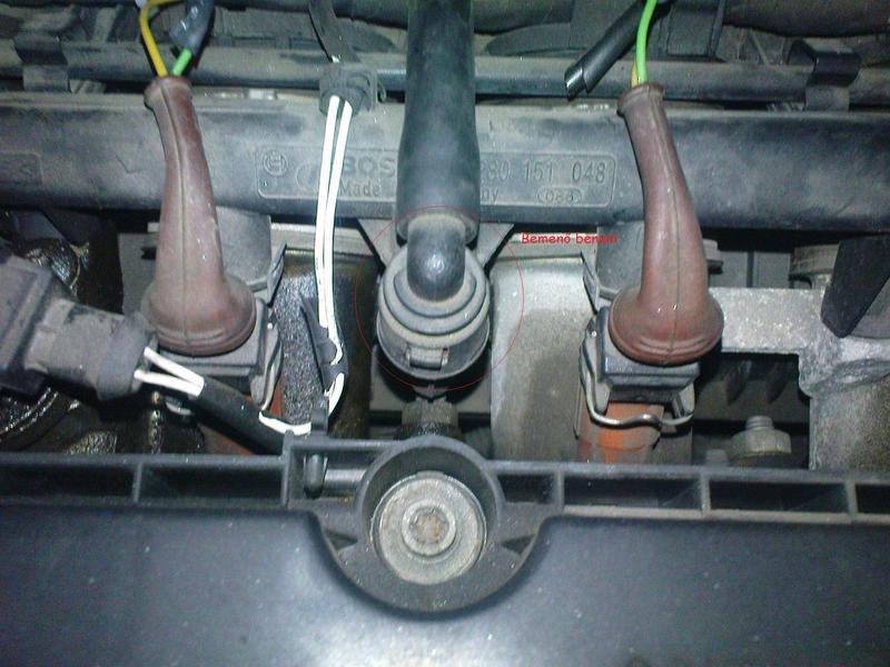

Kareszka198422-03-2011 08:13:09 // 34178
szerintetek? elég bizarnak tűnik:
KLIKK
KLIKK
Martin21-03-2011 22:54:41 // 34177
A kopogás érzékelőre már rámértem és elvileg az nem lehet gond. ma megmértem a holtpont jeladót is és ott is meg van a 900 körüli ellenállás. Holnap vissza rakom a régi gyertyákat hátha ott van a hiba.
Szatyi21-03-2011 22:51:10 // 34175
Kopogás érzékelö.Ettöl beindul,csak hibát jelzi. Nem ettöl nem indul az autod.....
GTPeti21-03-2011 22:49:59 // 34174
Sajnos továbbra is fennáll: Ha elvitted volna 1 hozzáértőhöz, már menne az autó.
Mindenesetre ezek a kábelek nagyon gyanúsak. Legalább a szervízCD-n utánanéz(het)nél, hogy melyik színű vezeték mihez tartozik.
