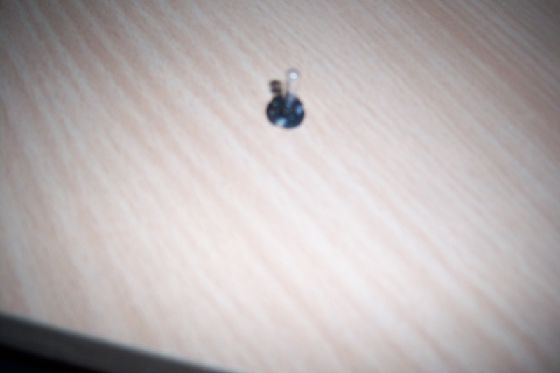

Még egy kérdés, mitől robbanhat fel egy szívósor?

Dévid27-06-2010 14:12:43 // 30553
Majd ősszel-télen szerelőmnek lesz ideje kideríteni. :)
LacUS27-06-2010 14:06:49 // 30552
Fuck...:-( Akkor az tuti csere, viszont előtte jó lenne kideriteni mitől detonált vissza...
Dévid27-06-2010 14:01:42 // 30551
Indításkor felrobbant, fény, hang, és füst kíséretében.
LacUS27-06-2010 13:58:05 // 30550
Ez a szivósor, és újban egy horror.. bontva nem tudom, de nem hinném,hogy olcsó. Mi történt a tieddel?
Dévid27-06-2010 13:48:03 // 30548
Persze a kép ugye lemaradt. :S
Dévid27-06-2010 13:47:24 // 30547
Szervusztok!
A képen pirossal jelölt alkatrész micsoda, és mibe fáj egy olyan?
Bízom benne, hogy valaki tud információt adni.
