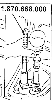

lausz04-12-2004 06:40:36 // 677
célszerszám? hol van ilyen?
hogy néz ki?csinálok eggyet!
nem akarom kiütni a tetőt!

lausz03-12-2004 05:45:40 // 674
Hali,Szamosi mester is azt mondta,szorosan van illesztve
úgy kell lehúzni.
Ha sikerült írd be ide én is le akarom venni.
