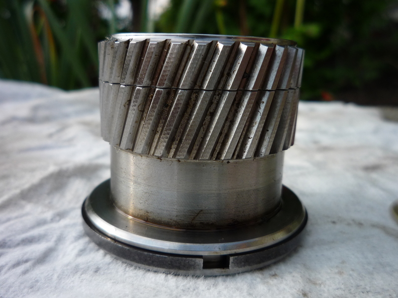

Valaki szerelt már össze vezmódosítót???
szasza(SW)05-05-2009 18:30:42 // 25707
Azt nemtom,de több képet én se találtam.Majd valami szaki megaszonja:)
Skodra05-05-2009 18:15:04 // 25706
Ez a kép nekem is megvan....de itt a 1. kép szerinti összerakás a helyes.
Skodra05-05-2009 17:48:21 // 25703
Azt nem tudom melyik helyzetben kell összerakni!,a keskenyebb kerék egyik oldalán van az a perem!
TIbor05-05-2009 17:41:05 // 25702
Bocccs ! Az a felső kerék , csak nem néztem meg rendesen !
TIbor05-05-2009 17:39:29 // 25701
Nem tudod belerakni az első kép szerint, honnan van az a "távtartó vagy mi a két fogaskerék között?" Az oda tuti nem való !
Skodra05-05-2009 17:27:13 // 25700
TS motor! Indítás után 2-3 percig iszonyú kopogás,kerepelés a vezérműtengely környékéről,szerintem szívóoldalon.Eddig csak ritkán csinálta 1-2 másodpercig,míg olajat nem kapott,de most percekig nagyon kopog! hidrotőke,vagy a vezmódosító teljesen bekrepált?? Szerintetek?
