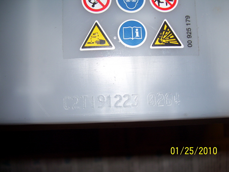

8 éves lenne? Az elmúlt három évről vannak számlák, azok között nincs az aksié, tehát mindenképp régebbi.
Mondjuk elég jónak tűnik, csak kellett bele töltenem több mint 1 liter vizet. Szerintem az előző gazdái elhitték hogy gondozásmentes :-))

Vili25-01-2010 20:18:30 // 28519

pont ugyanezt a vartát kukáztam ki 2hete, nem tudom hány éves volt, de egyszercsak meghalt:.-(

Akkor nagyon jól bírja ha majdnem 8 éves. Ritka az ilyen.

bocsi a második képen van a szám 0264 azaz 2002 06 04 a gyártási éve.
"Száguldosrác"25-01-2010 19:59:02 // 28514
Valahol kel belesütve a műanyagban egy számsornak általában a tetején vagy a szélén van.
