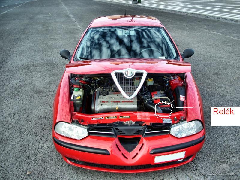

Tom1203-05-2008 09:22:38 // 20489
Pedig kettő, hallani is, mikor bekapcsol a második...
Lali7503-05-2008 09:21:10 // 20488
Nem is tudtam,hogy kétfokozatú a ventillátor!
Nekem csak egy fokozaton ment,lehet,hogy ezért nem intenzív a klíma hűtése??
Tom1203-05-2008 09:14:57 // 20487
Állítólag /ebben nem vagyok 100%-os :-)/, ha kevés a hűtőközeg, akkor is hasonlóak a tünetek...

Tom1203-05-2008 09:07:34 // 20485
Nekem is volt ilyen problémám, azt hiszem a relé volt a hunyó, "filléres dolog". A szerelő cserélte ki...
Karakot03-05-2008 08:46:39 // 20484
Nem megy a klímám. A műszerfalon a kapcsoló működik, de nem fúj hideg levegőt. Úgy hallom, hogy nem indul be a kompresszor, szóval nem hűtőközeg hiány lesz az ok. Kölcsönadtam a torx kulcskészletemet, szóval csak holnap reggel fogom tudni levenni a kartervédőt, és tovább vizsgálódni. Első gondolatom az, hogy meggyőződöm arrol, hogy tényleg nem indul-e a kompresszor, aztán kimérem, hogy kap-e áramot. Ha kap, akkor egyértelmű, hogy kompresszor hiba. (Ekkor mire számíthatok?) Ha nem kap, akkor miket kell ellenőriznem? Relé? Biztosíték? Ezek hol vannak, pontosabban melyek az "illetékesek"? Előre is köszönöm a tanácsokat.
