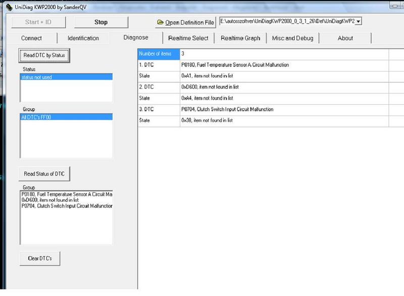

Lali7504-08-2008 21:29:13 // 21452
meguntam a próbálkozást,rádugtuk egy 300e.-érő gépre,és megoldódott a gond.
Lali7504-08-2008 21:26:43 // 21451
Érdemes a gyártó progiját használni szerintem.
147jtd04-08-2008 21:25:36 // 21450
nekem is voltak com port beállítási gondok, de kommunikálok, a kocsival, viszont kuplung, és üza jeladó hibát irt ki...
töröltem őket, azóta nem néztem.
de a fed.comp tovabbra is kiirja hogy viz van a szűrőben.
de milyen progit használtál?
esetleg tud vki müködöképes alfadiagot?
Lali7504-08-2008 21:20:07 // 21449
Próbáltam én is,elm327-tel is,nem ment.Valószínű beállítási gondok lehetnek.
