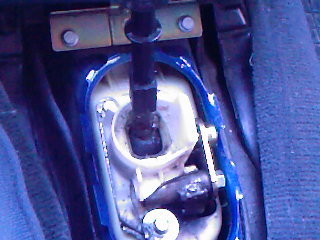

attika07-07-2009 20:15:34 // 26205
szia a váltokart nemkel cserélni ugye jó a régi?
Liquid07-07-2009 20:13:01 // 26204
párezer ft-os alkatrész, annyi a gáz, hogy tudtommal, csak alulról lehet szerelni, és a kat.-ot le kell venni. Nekem is volt már ez cserélve
