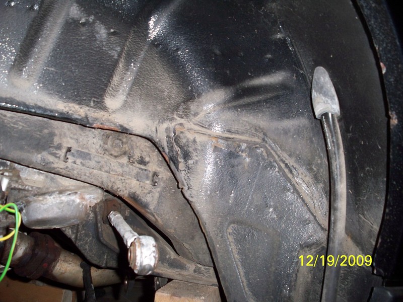

Olyan ötletem már támadt, hogy fémtisztára lecsiszolni az egész kerékjáratot és üvegszállal beborítani! Na az egy örök életig tartana, meg egy napig! :-))

Buksi19-12-2009 19:11:31 // 28132
Gondolkodtam már ezen én is, de egyenlőre sikertelenül! :-(
Longman19-12-2009 18:30:30 // 28131
Ki kellene már erre találni valamit.. :)
Buksi19-12-2009 16:51:33 // 28130
Én azért azokat a rozsdafoltokat megcsiszolnám és szépen lekenném! Csak aztán tenném vissza a műanyagot! ;-))
Buksi19-12-2009 16:50:21 // 28129
Na ebben egyetértünk! :-))
Kár, hogy a 155-ben hátul nincs! :-(
