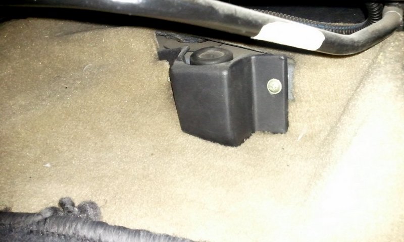

Használati utasítás 78. oldala és 78. ábra : " Automatikus üzemanyag elzáró kapcsoló"

Inerciakapcsoló.
Az üzemanyagszivattyút kapcsolja le egy esetleges balesetnél. Nekem már egyszer volt vele gondom egy Fiaton.

Ha ütközöl az autóval, akkor automatikusan leállítja az üzemanyag pumpát. Ezzel lehet visszakapcsolni.
