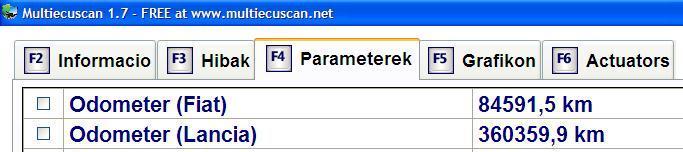

Érdekelne a pontos meghatározása ezeknek az értékeknek, ami a motorvezérlő ECU tárol:
km számláló: ez a szervizintervallum számlálója vagy valami más? egyeznie kéne a km óraállással?
utolsó íráskori km állás: vagyis szabadon írható a fenti érték és ez a beírást megelőző vagy az az utáni érték?
utolsó programozás dátuma: utolsó firmware frissítés ideje vagy vonatkozhat a km számláló írására is?
Előre is kösz.

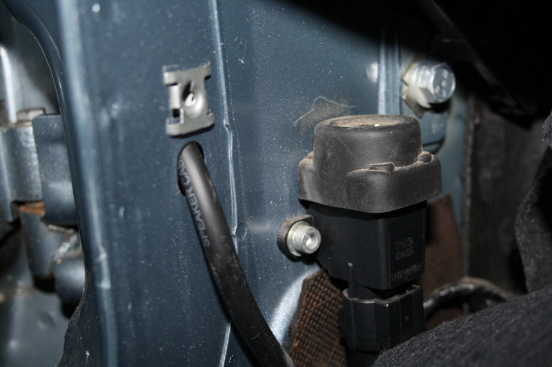

szeda25-12-2013 03:23:22 // 47003
Sziasztok,
98-as 1.6TS-nél tudna valaki felrakni képet hogy hol találom az RPM szenzort és a főtengely jeladót? Menet közben egyszer csak lebiggyedt a fordulatszámméróm és megállt a motor.15 perc után újra indult de csak percekig megy vagy alapjáraton bármeddig.Esetleg ha van még ötletetek.. Hibakódot olvasni senki nem tudott még ezen a kocsin sajnos.Nincs kapcsolat az ECU-vel.
