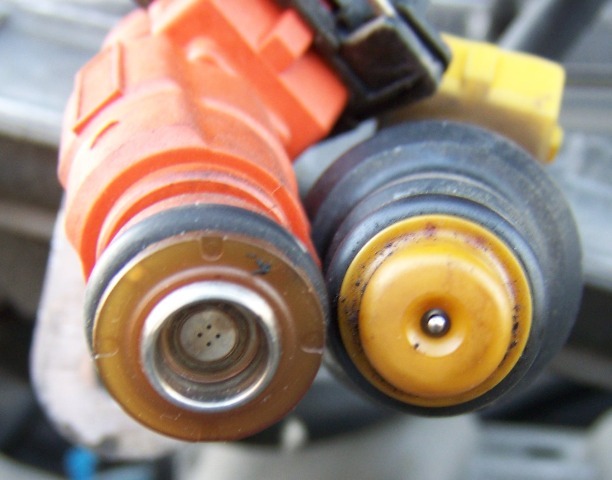

GTVili18-08-2008 22:33:42 // 21606
Végre egy "hozzáértő" ! ;-DDD Oké.....van haszna is...? Csak vez. elfokolással tudok neki több levegőt adni?Van rá reális esély hogy "jobb" lesz?
Esetleg van egy másik szívósorom is...avval is lehet operálni....bővítés,miegymás....
Csöri18-08-2008 22:30:43 // 21605
Több benzint fog adni neki.
Ollahnak is volt már 3.0 V6 befecskendező a TB-n, szép fekete lett tőle a kocsi hátulja a benyát meg falta rendesen.

Otto18-08-2008 22:22:37 // 21603

GTVili18-08-2008 22:22:36 // 21602
Ok,ez egyértelmű......mármint a több benya,több levegő......elvileg nem sokkal több az a benzin....azért gondolom mert....ez 1747ccm....a másik 1970ccm.....ez 140ló....amaz 150.....
elvileg a comp is tud valamennyi finombeállítást eszközölni.....kérdés belefér-e ez még neki....?
Meg attól is fosok,hogy nehogy kinyírjam a katalizátort a túldúsult keverékkel....
Grando18-08-2008 21:56:55 // 21601
Úgy. Viszont több levegő is kéne hozzá.
Youri18-08-2008 21:36:32 // 21600
Akkor ezek szerint ha nagyobb a "luk" több benya tud menni.
De szvsz ez még mindig nem jelenti azt,h jobb lesz a gép...
Grando18-08-2008 21:34:07 // 21599
Az agy csak azt mondja meg, hogy mennyi ideig tartson a befecskendezési idő. Mármint az üzemanyag tekintetében. ;))
Youri18-08-2008 21:33:48 // 21598
Ki kell cserélni egy csőre:-DDDD
Youri18-08-2008 21:28:40 // 21596
Szvsz ha az agy nem "mondja" h több benya kell,akkor nem ezen múlik...De mégegyszer mondom:SZERINTEM!!!!!!!

GTVili18-08-2008 20:03:59 // 21594
Szerintetek mi történne,ha kicserélném a két injektort....? A baloldali(narancs) egy 2001-es 2,0TS-ből való.....a másik pedig a jelenlegi 1998-as,1,8TS-é.....
A GTV injektorán négy pici lyuk van....a másik tűsfúvóka.....a kétliteresé,gondolom egy picivel több anyagot nyom be....meg gondolom jobban porlaszt.....vagy nem?
Vajon mi történhet....? Jobb lesz.......rosszabb?
