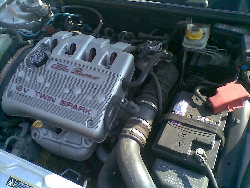

Stevke17-04-2009 09:34:20 // 25414
Hali Süni!
Azon a diszburkolaton lévő gömbölyű formák elrendezése ne téveszen meg,Az igy a tuti szemből nézve bal oldalon M14 és a jobb oldalon M10 gyertya!
Inkább ne alakitsd át!!!
Süni17-04-2009 09:18:46 // 25413
De nem az lenne elvileg a helyes kiosztás ami a takaró dechnin van?
Tom1217-04-2009 09:16:23 // 25412
Nem akarok beleavatkozni, de, ha idáig nem volt vele gond, akkor az lesz a "tutti"...
Wickey17-04-2009 09:13:28 // 25411
a takaró csak dekor :-)
Süni17-04-2009 08:51:02 // 25410
Van egy érdekes kérdésem! Épp cserélem a gyertyákat a verdában és egy kicsit megakadtam! Mi a TS mocinak a gyertya kiosztása?Mert ahogy kivettem az enyémből a régieket a következö képpen voltak benne 1nagy 1kics........... és mind a négy pár igy sorban,nem pedig ahogy a takaró dechnin van kiosztva
Javaslat?
Köszönöm!
Javaslat?
Köszönöm!
