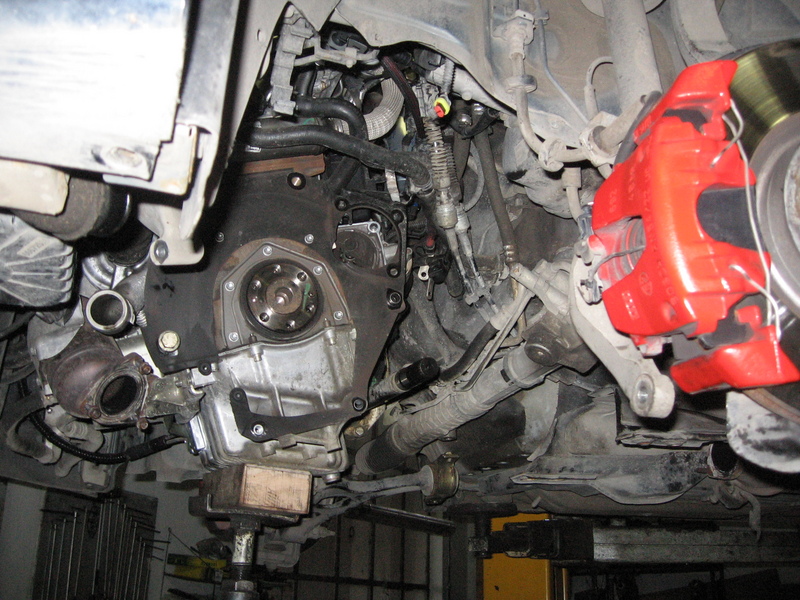

Üdv!
Szükségem lenne pár meghúzási nyomaték adatra méghozzá a kuplung-lendkeréknél illetve ha valakinek megvan az összes csavar meghúzási nyomatéktáblázata a 156 1.9 Multijetről azt elküldhetné nekem!
Holnap raknánk össze úgyhogy eléggé sürgős a dolog ill. ha valaki tud valami spec dolgot amire figyelni kell a váltó visszarakásánál azt ne tartsa magában!
Előre is köszi!
Jelenleg így állunk:
Előre is köszi!
Norc18-06-2009 13:15:00 // 26100
Ok akkor kezdek megnyugodni, és hétvégén eltüntetem a felakadás okozta kifújásokat. :)
pb_18-06-2009 12:44:46 // 26099
Vedd le mind2 sarut, az biztos, és mehet a móka.
