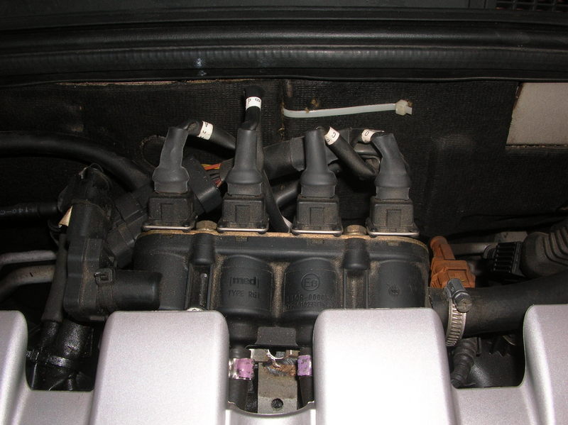

Ferri03-07-2010 21:09:25 // 30706
A gázszelep durva hibáját ki tudod szűrni, ha a motor gázüzemből leállítása után a szelepről a szívócsőre menő csövet lekötöd. A gáznak nem szabad szivárognia. Az elosztócső ilyenkor még nyomás alatt marad. Ez még nem jeleni azt, hogy üzem közben is biztosan jól működik. Még azt tudod kipróbálni, hogy pár száz km-t mégy benzinüzemben. A nyomógombbal ki lehet gondolom választani benzinüzemet. Általában olyankor a piros vagy narancs színű led világít, nem villog a zöld. Esetleg ha elég bátor vagy, és értessz valamennyire hozzá megcserélhetsz két szelepet. Ez azért más bizonyos hozzáértést kíván, ha beigazolódik,hogy a gázzal van gond, keress egy normálisabb gázszerelőt. Egyébként a gáz csak nagyon dús keveréknél kormoz.
A kartergáz csövek ott valahol vannak, de az én motoromon alu fedél van, kicsit más a kialakítása. Nálam egyben jön ki, és utána ágazik ketté. Az egyik a fojtószelepházhoz megy, a másik elébe a szívócsőbe. Mindkettőn mehet olaj. A lekötéssel óvatosnak kell lenni. A szívócső irányába le kell őket zárni, hogy szűretlen levegőt ne szívhasson a motor, és persze ne szívhassa be a dugót sem. A szelepdekni felől az a gond, hogy a nyomásváltozások miatt esetleg piszok mehet a motorba. Ezt a fapados technikáknál a motortérből lefelé kiérő cső megoldotta, a tuningosok szűrőt szoktak beépíteni. Ha a lekötéssel megszűnik a dolog, el lehet gondolkodni, hogy tényleg sok a kartergáz, vagy a kondenzátumleválasztással van baj. Természetesen a lekötés illegális is a környezetszennyezés miatt.

Kareszka198403-07-2010 17:49:52 // 30704
Kareszka198403-07-2010 16:56:18 // 30703
vagyis 1 http-vel:
klikk
klikk

Szia! Igen, szekvenciális gázcuccom van.
Mivel gyujtás után kis idővel már átáll automatikusan benzinüzemre, így sajnos enmtudok a kérdésre pontos választ adni, főleg gázzal hajtom :( Ezt a szelept hogy tudnám leellenőrizni?
"Ezenkívűl még olyan ötletem is van, hogy nem a kartergázzal sodort olaj jut főleg ebbe a hengerbe?"
Ez új információ számomra :) Ha odajutok, hogy lesz időm és energiám rá, megkukantom hol futhat ez a cső és próbára lekötöm, ugyan mit reagál. Bár írod, hogy hosszú távon ez nem javasolt, szóval előbb utóbb kikell deríteni hogy tudnám ezt a dolgot megszüntetni, mert minden megtet km-nél ott mocorog a fejemben, hogy "talán most kormolódottak túl a gyertyák, grrrr", ami nem egy kellemes gondolatmenet távol az otthontol :-/
Köszönöm szépen, utánnaérdeklődöm ezeknek a dolgoknak is :)
