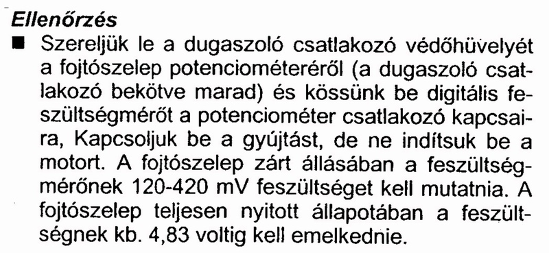

Blondy14-08-2010 19:59:43 // 31143
Levettem a csatit,és megjött az alapjárat ingadozva,de rángat a kicsi és vissza dugtam.
Egyébként hogy lehet kimérni?

Blondy13-08-2010 09:08:19 // 31140
Meg van a bibi!!!!!!!
A pillangó szelep érzékelő(szabályzó)? Neked van olyan?
Csere,alpjárati,vagy MAP-ra?
