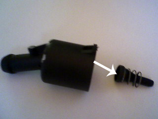

Dzsozy01-10-2009 21:02:16 // 27056
Nem! A mágnesszelepnek az a dolga, hogy 1000 és 4800 fordulat között a hegyéből a tüske kijöjjön (bocs a fogalmazásért), és lenyomja azt a "kacatot, ami megváltoztatja az olaj folyási irányát. Olyan nincs, hogy kattog,kopog. Olyan lenne, hogy ki-be jár a tüske.Adjál neki folyamatosan,simán 12v-o aksiról,és ha újjal betudod nyomni,nem jó.Feszülségmérővel is meg lehetne mérni a csatlakozóinál, hogy van e benne ellenállás,mert ha nulla, akkor megszakadt benne a mágnestekercs.Esetleg a reléjét kellene megnézni, mert az szabályozza, hogy mikor kap feszültséget. Ha el van oxidálódva a relé, akkor előfordulhat, hogy össze vissza kapcsoltatja a mágnesszelepet. Hegyalja autósboltban 26ropi az új egyébként.
szasza(SW)01-10-2009 18:25:03 // 27055
A kérdésem az volna,hogy a vezérlés módosító mágnes szelepnek,ha jó van valami hangja?
Nekem kopogó hangot add.Szereztem egy másikat(használt)Ez is add hangot.Tehát a nagy kérdés jó-e ha van hangja vagy nem kéne??
