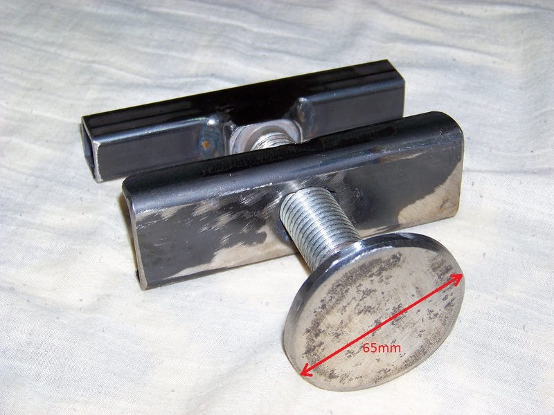

Kristyon18-12-2010 14:49:58 // 32971
plusz csavarral nem találkoztam a féknyergen mikor cseréltem a betéteket.
Kristyon18-12-2010 14:49:07 // 32970
Sajna nem volt alkalmam odapróbálni, majd ha szükség lesz rá, majd akkor kiderül. lehet addig csinálok rá másik pofát is ami majd kisebb lesz.
Buksi18-12-2010 14:20:06 // 32969
A 155-nél pl. nincs ilyen csavar! Csak megfogod, nyomod és tekered! :-)
Dzsozy18-12-2010 14:16:15 // 32968
Mit laikus azért hozzászólnék én is! Lehet, hogy hülyeséget írok, de csak azért irom, mert én is csináltam hasonló fékgugattyú visszanyomót, igaz kezdetlegesebb volt, nem ilyen profi. Na szóval ugye nem csak úgy van, hogy beteszem a "visszanyomót" és takerem is. Hiszen maga fékpofa kopásával, a fékhatás fenttartása végett a dugattyú "kijjebb kúszik", és ott is marad. Tudtommal van a féknyergen egy csavar, amit meg kell engedni, és akkor lehet a fékdugattyút visszanyomni, igaz akkor azért már nem kell belefeszülni a tevékenységbe.
pb_18-12-2010 12:16:17 // 32967
Nem kizárt, hogy a karmok helyzetén még módosítanod kell, Sztem még mindig messze vannak a középponttól, bár azt is látom, hogy nem lesz 1xű.
Kristyon18-12-2010 09:33:40 // 32966
pb_18-12-2010 00:23:52 // 32965
Jó ez, sőt túl jó.))
