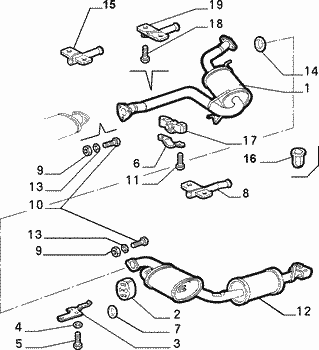

Tudna valaki bemásolni EPER-ből egy 2.0TS GTV kipufogórendszer robbantott ábrát??
Előre is köszi.
Előre is köszi.
